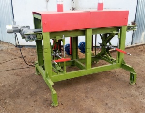

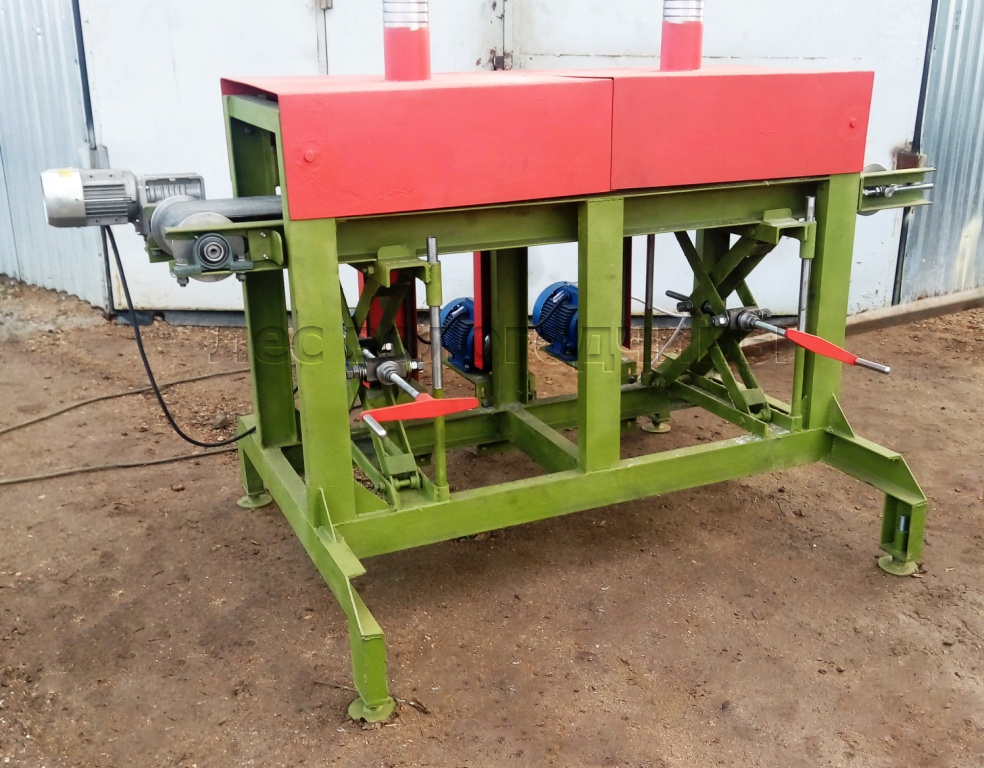

ССД 3-200
Ширина обрабатываемых деталей - 300 мм.
Длина обрабатываемых деталей наименьшая - 1000 мм.
Толщина обрабатываемых деталей - до 300 мм.
Количество структурирующих барабанов - 1
Диаметр структурирующих барабанов - 200 мм.
Длина структурирующих барабанов - 310 мм
Количество шлифовальных барабанов - 2
Диаметр шлифовальных барабанов - 200 мм.
Длина шлифовальных барабанов - 310 мм
Размеры Д/Ш/В - 1700/800/1750 мм.
Цена - по запросу.

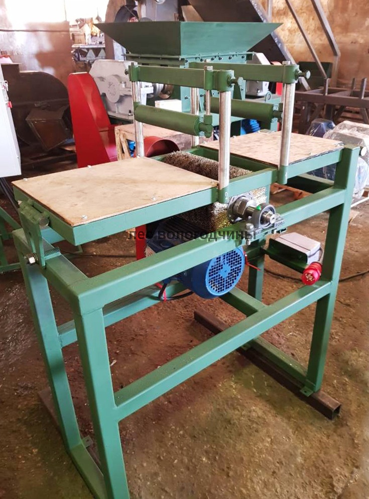

Станок ССД-1
Длина обрабатываемых деталей наименьшая - 500 мм
Толщина обрабатываемых деталей – до 400 мм
Длина щёток - 300 мм
Число оборотов щёток - 1200 об/мин
Диаметр щёток - 200 мм
Мощность двигателя - 2,2 кВт
Размеры Д/Ш/В (мм) - 1000/500/1400
Вес - 65 кг
Цена - по запросу.
