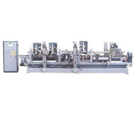

Станок для горячего тиснения древесины DC/6
Рекомендуем предложения
Назначение
Предназначен для нанесения покрытия в виде позолоты, искусственного старения поверхности и т.п. с ленточного материала на профилированные рельефные багетные заготовки из дерева, декоративные элементы мебели и другие погонажные изделия методом термоперевода.
Область применения
Высокопроизводительные станки идеально подходят для применения на предприятиях и в цехах массового, крупносерийного и серийного производства багета, погонажных изделий, изготовлению декоративных элементов в мебельном производстве, а также в мастерских по индивидуальному и мелкосерийному изготовлению багетных рамок (мод. DC-3).
Опции:
Рабочие головки с металлическими роликами:
Специальные головки для обработки профилей с наибольшей шириной 260 мм;
Датчик определения конца пленки;
Катушки для пленки больших размеров до 300 мм.
| Техническая характеристика | |
Количество суппортов, шт. |
6 |
Ширина заготовки, мм : |
- наименьшая |
10 |
- наибольшая |
145 |
Диаметр ролика внешний, мм |
200 |
Ширина ролика, мм |
10-15-20-25-30-40-50-60-70-80 |
Угол поворота рабочих головок, град |
0 - 135 |
Скорость подачи, (бесступенчатая), м/мин |
3 - 28 |
Общая установленная мощность, кВт |
22 |
Габаритные размеры, мм : |
- длина |
7000 |
- ширина |
1600 |
- высота |
2100 |
Масса, кг |
3250 |
