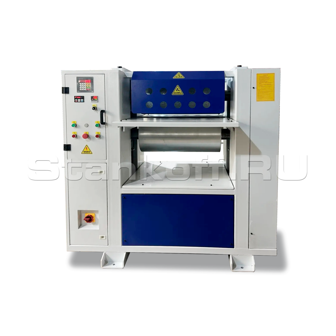

Станок для горячего тиснения по дереву предназначен для обработки плотных досок, фанеры, плит из массива и других древесных материалов. Он оснащен системой нагрева, электрическим подъёмом и цифровым дисплеем, что обеспечивает удобство управления и высокое качество работы. Модель с рабочей шириной 650 мм подходит для тиснения на плитах из массива, фанеры и плотных древесных плит. Узорчатый валик выполнен из высококачественной стали 45#, стеновые панели изготовлены из прочной стальной конструкции и прошли термообработку для снятия внутренних напряжений. В конструкции применяются самоустанавливающиеся роликоподшипники с высокотемпературной смазкой, что гарантирует долговечность и стабильность работы оборудования.

Гравированный тиснильный вал из стали марки 45 с твёрдым хромовым покрытием обеспечивает износостойкость и долговечность при нагреве и давлении. Поддерживается установка сменных шаблонов с имитацией различных древесных текстур и изготовление индивидуальных рисунков. Глубина тиснения регулируется от 0,1 до 1,2 мм. Опоры — самоцентрирующиеся роликоподшипники с высокотемпературной смазкой для надёжной работы.

Шкаф управления оборудован панелью переключения частоты для гибкого регулирования рабочих параметров и индикатором температуры, позволяющим контролировать нагрев в реальном времени.
