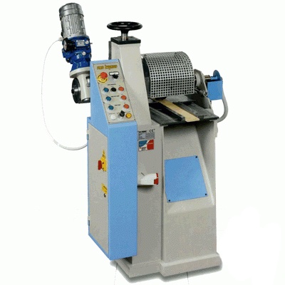

Станок спроектирован специально для нанесения рисунка методом тиснения на погонажных изделиях из подходящих для этой операции материалов.
Операция производится тиснильным валом.
Отличительные особенности
  • Тиснильный вал нагревается газовой горелкой.
  • Конструкционно станок состоит из станины с площадкой, на которой установлены регулируемые направляющие для ровной подачи материала.
  • В момент тиснения заготовка проходит между тиснильным и контропорным валами.
  • Электрошкаф и панель управления закреплены слева станка относительно стороны подачи материала.
  • Плавная регулировка скорости подачи заготовки, что позволяет точнее подбирать режим работы.

Формирование рельефа происходит за счёт нагретого тиснильного вала, который находится над заготовкой. Нагрев вала происходит при помощи газовой горелки.
