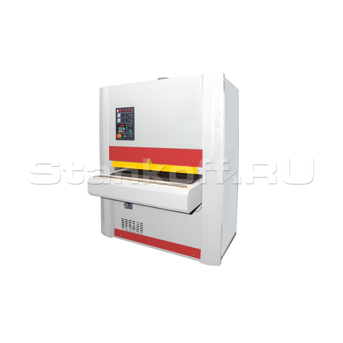

Калибровально-шлифовальный станок со строгальным валом FRC-1000
Калибровально-шлифовальный станок со строгальным валом FRC-1000 предназначен для калибрования (выравнивания заготовки в размер по толщине) и шлифования (получения требуемой шероховатости поверхности) плоскостей заготовок.
Станок идеально подходит для шлифования массива древесины как мягких (сосна, ель), так и твёрдых пород (дуб, бук, берёза и т. д.), плитных материалов с различными свойствами (МДФ, ДВП, ХДФ, ОСП, ДСП, ЦСП), облицовочных материалов в том числе шпонированных, а также пластиков, оргстекла и других материалов.
В базовом оснащении уже имеет оптимальный набор опций для работы с различными типами материалов и получения высококлассной готовой продукции.

Рабочая ширина, мм 30–1000
Мин. рабочая толщина, мм 2
Макс. рабочая толщина, мм 100
Скорость подачи заготовки, м/мин. 6–25
Размеры шлифовальной ленты, мм 1020x2000
Скорость вращения 2-й шлифовальной ленты, мм/сек 18000
Мощность двигателя фрезерного вала, кВт 18,5
Мощность двигателя первой группы, кВт, мм 18,5
Мощность двигателя второй группы, кВт 15
Средняя скорость воздушного потока, мм/сек 25000-30000
Рабочее давление воздуха, МПа 0,55
Аспирационные отверстия, мм 2х150
Требуемая производительность аспирации, м3/ч 8000-10000
Габариты установки без упаковки (ДхШхВ), мм 2300х1800х2100
