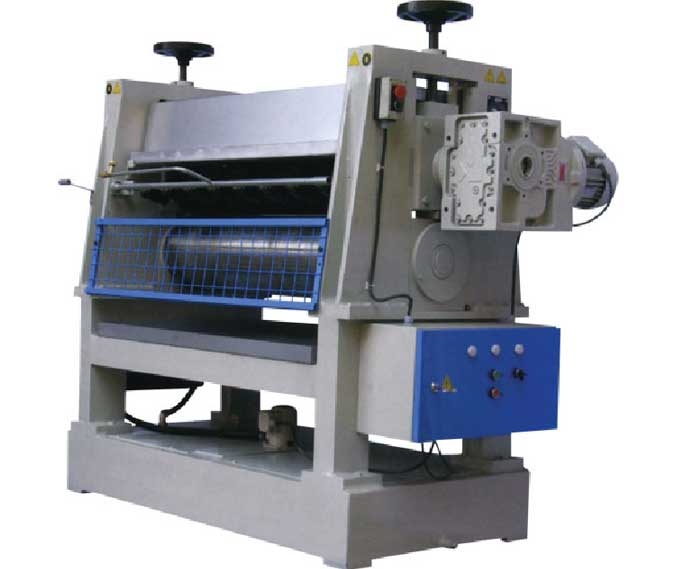

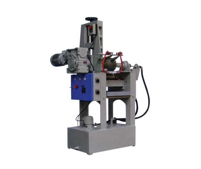

Назначение:
Предназначен для накатки рисунка рельефным роликом горячим методом на профильную или плоскую поверхность деталей различного типоразмера – от декоративного багета до широких панелей. (МДФ, массив древесины, ДСП и т.п.)Область применения:
Идеально подходит для применения на предприятиях и в цехах по производству багета, пого-нажных изделий, изготовлению декоративных элементов в мебельном производстве и в мас-терских по изготовлению багетных рамок.Схема обработки:
Получаемые изделия:
Конструктивные особенности :
| МАССИВНАЯ СТАНИНА Массивная станина коробчатой формы обеспечивает повышенную жесткость конструкции станков и исключает вибрацию при работе механизмов накатки и подачи заготовок, что обеспечивает хорошее качество обработки. |
| ПРИВОД РЕЛЬЕФНЫХ РОЛИКОВ Привод рельефного вала осуществляется с помощью мотор-редуктора с встроенным вариатором для изменения скорости вращения. Обеспечивается высокое качество тиснения рельефа на поверхности заготовки. |
| СУППОРТ РАБОЧЕГО РОЛИКА Предназначен для установки на нем ролика с контрпрофилем различного рельефа и настройки по высоте с помощью винтовой трапецеидальной пары в зависимости от диаметра ролика / толщины заготовок. Станок оснащен системой циркуляции СОЖ внутри рабочего вала для охлаждения подшипников. |
| НАГРЕВАТЕЛЬНЫЕ ФОРСУНКИ Нагрев рельефного ролика обеспечивается с помощью специальных нагревательных форсунок. (газ) Применяются на всех моделях станков. |
| РЕЛЬЕФНЫЙ РОЛИК ГОРЯЧЕЙ НАКАТКИ Установленный на шпиндель суппорта рельефный ролик осуществляет тиснение рисунка на плоскости заготовки. Глубина накатки горячим роликом составляет не более 1,5 мм. Ролик фиксируется на шпинделе с помощью гаек. Имеется возможность установки роликов шириной до 450 мм для станка DM45 и до 1000 мм для станка DM100. |
| ЭЛЕКТРОШКАФ И ПУЛЬТ УПРАВЛЕНИЯ СТАНКОМ Электрошкаф станка прикреплен к стенке станины и имеет на верхней плоскости кнопочный пульт управления. |
