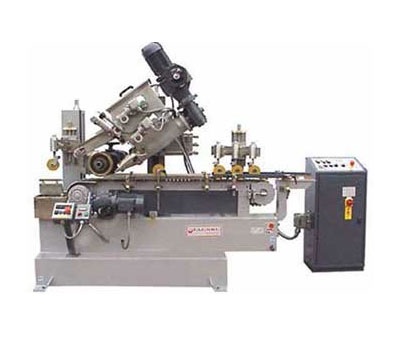

Назначение
Предназначен для накатки рельефа на древесную пульпу, нанесенную предварительно на поверхность заготовок.
Конструкция суппорта рельефного ролика станка предусматривает поворот шпинделя на заданный угол до 45( вправо или влево для обработки заготовок сложного рельефного профиля.
Область применения
Идеально подходит для применения на предприятиях и в цехах по производству багета, погонажных изделий, изготовлению декоративных элементов в мебельном производстве и в мастерских по изготовлению багетных рамок.
| Техническая характеристика | |
Диаметр рельефного ролика, мм |
200 |
Диаметр шпинделя посадочный, мм |
40 |
Скорость подачи, (бесступенчатая), м/мин |
8 - 40 |
Мощность электродвигателя привода рельефного ролика, кВт |
1,1 |
Мощность электродвигателя привода подающего шнека, кВт |
1,8 |
Мощность электродвигателя привода конвейера, кВт |
0,75 |
Общая установленная мощность, кВт |
6 |
Давление в пневмосистеме, кг/см2 (bar) |
3 |
Расход воздуха, л/мин |
40 |
Габаритные размеры, мм : |
- длина |
1700 |
- ширина |
1100 |
- высота |
1800 |
Масса, кг |
1145 |
