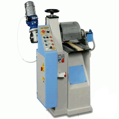

Станок спроектирован специально для нанесения рисунка методом тиснения на погонажных изделиях из подходящих для этой операции материалов.
Операция производится тиснильным валом.
Отличительные особенности
  • Тиснильный вал нагревается газовой горелкой.
  • Конструкционно станок состоит из станины с площадкой, на которой установлены регулируемые направляющие для ровной подачи материала.
  • В момент тиснения заготовка проходит между тиснильным и контропорным валами.
  • Электрошкаф и панель управления закреплены слева станка относительно стороны подачи материала.
  • Плавная регулировка скорости подачи заготовки, что позволяет точнее подбирать режим работы.
Схема обработки
Конструктивные особенности
Узел формирования рельефа
Формирование рельефа происходит за счёт нагретого тиснильного вала, который находится над заготовкой. Нагрев вала происходит при помощи газовой горелки.
