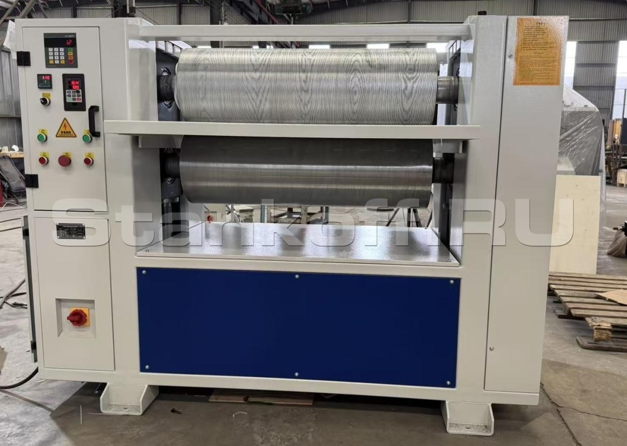

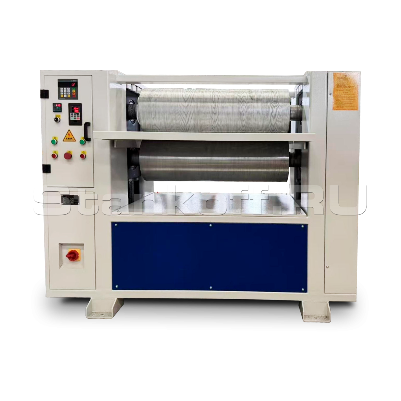

Станок для горячего тиснения древесины и МДФ TLYW1300
Станок для горячего тиснения по дереву предназначен для обработки плотных досок, фанеры, плит из массива и других древесных материалов. Он оснащен системой нагрева, электрическим подъёмом и цифровым дисплеем, что обеспечивает удобство управления и высокое качество работы. Модель с рабочей шириной 1320 мм подходит для тиснения на плитах из массива, фанеры и плотных древесных плит. Узорчатый валик выполнен из высококачественной стали 45#, стеновые панели изготовлены из прочной стальной конструкции и прошли термообработку для снятия внутренних напряжений. В конструкции применяются самоустанавливающиеся роликоподшипники с высокотемпературной смазкой, что гарантирует долговечность и стабильность работы оборудования.
Ширина вала, мм 1300
Диаметр вала, мм 320
Макс. мощность главного двигателя, кВт (л.с.) 4
Высота заготовки, мм 2-150
Макс. ширина заготовки, мм 20-1320
Макс. температура нагрева, °C 200
Мощность нагревательного элемента, кВт 13,2
Глубина тиснения, мм 0,1-1,0
Регулировка скорости, м/мин 1-7,5
Габаритные параметры
Длина, мм 2200
Ширина, мм 1200
Высота, мм 1550
Вес, кг 2100
