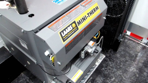

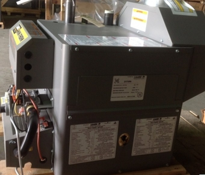

Продаётся новый одноконтурный напольный газовый котел Мини Терм JVS 160 (39 кВт) , с атмосферной горелкой. Отапливаемая площадь примерно 400 м2. Производства Канады. Гарантия 10 лет ! (5 лет на медный теплообменник и 5 лет при условиях сервиса у аккредитованных котельщиков ) Средний срок службы 20-25 лет.
1. Полностью заводская готовность , реле, горелки, газовый клапан, медный теплообменник из цельной ореберенной трубы)
2. Малый вес и бесшумная работа (благодаря малому объему воды в теплообменнике и атмосферной горелке) Полностью разборная конструкция.
3. Самоочищающейся (гидронный принцип работы) и работающий на жесткой воде (скорость теплоносителя в котле 2, 1 м/с благодаря этому в котле не успевают оседать вредные частицы ; работа на воде не по ГОСТу возможна, но не долгое время
4. Работа на низком давлении газа 120 мм вод. Ст. (по стандартам Канады давление в подающем газопроводе гораздо ниже чем в России)
5. Двухступенчатый режим работы (режим зима или лето 19, 5 или 39 кВт мощности)
6. Габариты котла 62 на 71 на 82 см (длинна Х ширина Х высота) диаметр дымовой трубы 152 мм, Вод. труб. 32 мм, газ. труб. 13 мм Вес 75 кг. 7 Минимальные затраты на электроэнергию. КПД 92 %. Температура воды на выходе котла - от 60°С до 115°С
Внимание : требуется установка дымохода (не коаксиального ) так как в основе котла атмосферная горелка . Ваш монтажник или газовщик не слышал про Laars ? В Канаде и в Америке любой хозяин дома у которого проведен газ знает или слышал про котлы Laars . На российском рынке данное котельное оборудование с 1993 года и отзывы только положительные. Laars это высококачественное котельное оборудование которое идет в высшем ценовом сегменте наравне с висманном, но по разным техническим характеристикам гораздо выше него. Основная сфера применения это крышные котельные. Лаарс это простота конструкции и надежность на многие десятилетия. Laars - созданы быть лучшими ! Отличительные особенности:
·         компактность
·         высокая экономичность(КПД 92%) при всех режимах горения
·         надежная работа на любой воде (допустимая жесткость до 6 мг экв/л)
·         работа как на природном газе, так и на сжиженном пропане (максимальное давление газа – 3,2 кПа, минимальное – 1,2 кПа)
·         питание от сети 220 В, 50 Гц
·         максимальное давление воды в котле - 0,21 МПа
·         температура воды на выходе котла - от 60°С до 115°С
·         надежная работа в интервале температур окружающей среды от +4°С до +60°С
·         минимальная температура воды на входе в котёл +4?С
·         максимальное повышение температуры воды при однократной циркуляции через теплообменник – не более 17?С
Cтандартная комплектация:
·         пилотная горелка в сборе
·         блок электронного искрового зажигания с контролем зажигания (модель JVS)
·         блок горелок из нержавеющей стали, установленный на заводе
·         автоматический газовый клапан
·         реле максимальной температуры воды
·         аварийный выключатель отсутствия тяги
·         реле контроля пламени основных горелок
·         термоманометр
·         предохранительный клапан максимального давления воды в котле (2,1 атм.)
·         топочная камера, изолированная фирменным легким литым огнеупором
·         блок управления работы котла
