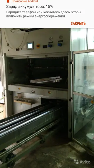

Продам автоматическая покрасочная камера FENG XING FXF300Состояние: Отличное, на гарантии. В работе менее года.Причина продажи: Под наши нужды не подходит, слишком сильный не стандарт. Эта линия...
