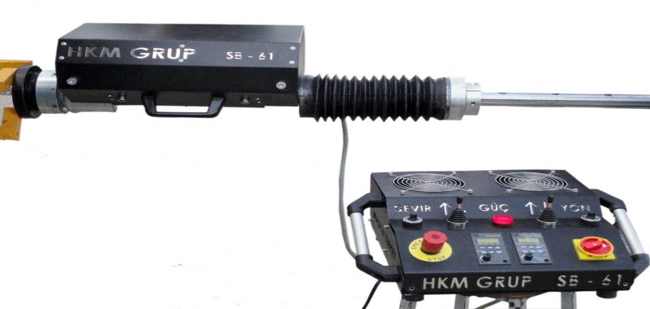

HKMGRUP SB-61 Портативный-Расточно-Наплавочный станок
Мы осуществляем 5-и летнюю гарантию и после гарантийную поддержку.
В стандартный комплект SB-61 входят:
1-      Монтажные лапы суппорта- 4 шт.
2-      Универсальная система быстрой центровки-2 шт.
3-      Борштанга 2000 мм, с посадочными гнездами для державок  Ø16 мм, равномерно распределенными на расстоянии 100 мм-1шт.
4-      Портативный станок-1шт.
5-      Кабель питания-1шт.
6-      Кабель дистанционного управления(2метра)-1шт.
7-      Державка  Ø16, 120 градусом стальным хвостовиком и без внутреннего подвода -1шт номер в каталоге S16Q SDUCR/L 07 производства Турции.
8-      Твердосплавные режущие пластины из нержавеющей стали  производства  Южная Корея в каталоге под номером DNMH -10шт.
9-       Штуцер газовый
10-  Удлинитель сопло  наконечник для сварки- 1 шт.
11-   Сопло
12-  Затяжки  из стали болт İmbus качество 8.8-12.9 - 1 шт.
13-  Специальный ключ (для крепления расточного блока)Ключ для затяжки болта  из стали 4100 номер в каталоге Т15 - 1 шт.
Наплавочная штанга из алюминии 2 м - 1 шт
