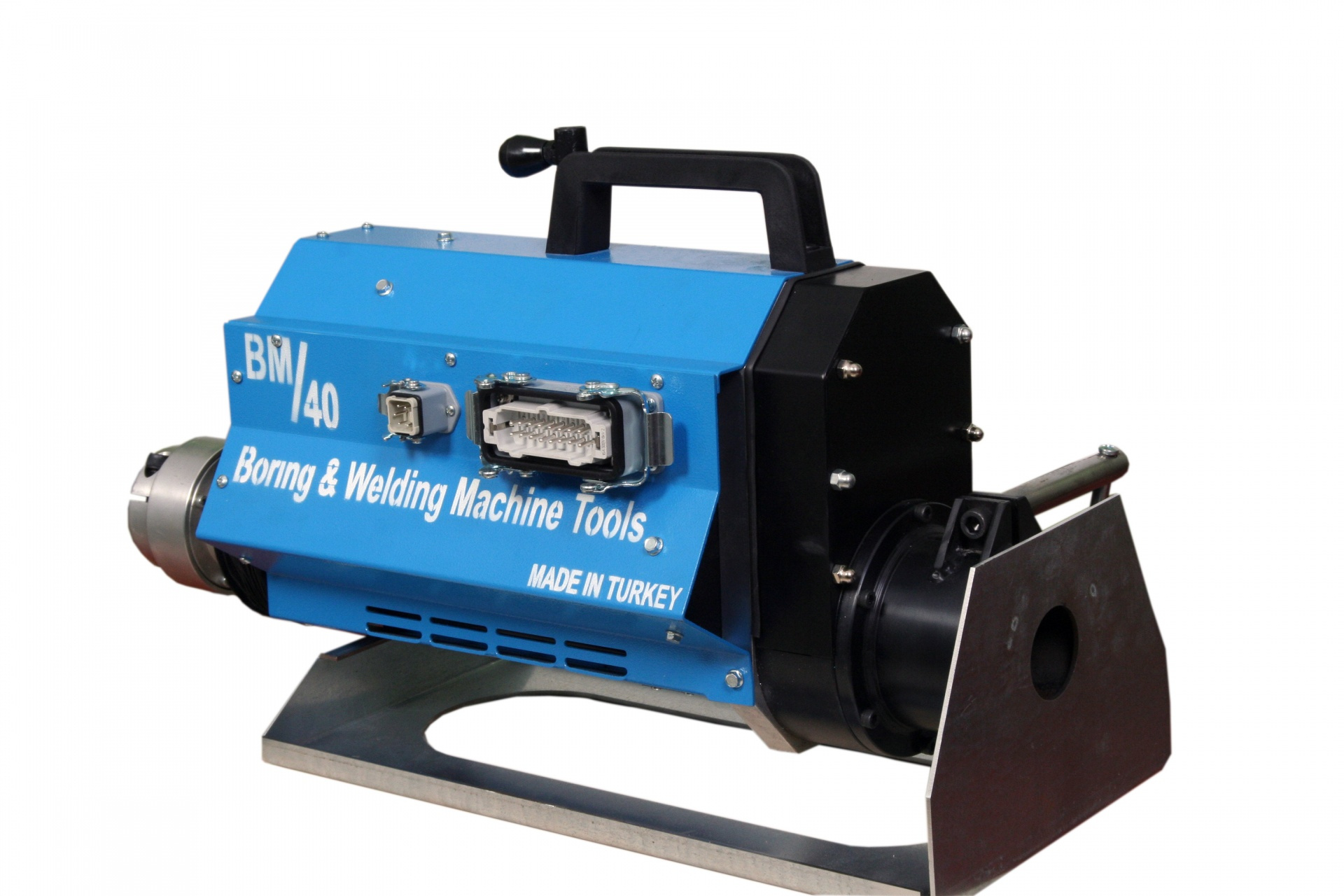

Мобильный расточно-наплавочный станок BM-40
Обновлено 25.03.2025 495157
Мобильный расточно-наплавочный станок BM-40 предназначен для восстановления изношенных проушин, посадочных мест и отверстий с диаметрами от 42 до 400 мм. Восстановление производится по технологии последовательных расточки - наплавки -расточки.
Стандартные характеристики станка BM-40:
1 Сервомотор — 1,5 кВт с постоянным крутящим моментом и частотой вращения.
2 Передача усилия — планетарный редуктор.
3 Передача вращения — цепной привод.
4 Приводной двигатель — электродвигатель постоянного тока с кодерами 100 Вт и
обратной связью.
5 Автоматическая коробка с планетарным редуктором.
6 Привод подачи — ремень Optibelt со стальным кордом.
7 Блок питания обеспечивает работу от сети 230В 50Гц.
8 Вес станка (без блока управления) - 27 кг.
9 Борштанга Ø40 мм имеет фиксированную длину 2 м, либо изготавливается под заказ по
требованию клиента. Скорость вращения борштанги — плавно регулируемая от 0 до 230
об/мин.
Преимущества станка.
• Система управления сервомотором постоянно контролирует скорость и крутящий
момент, что позволяет выполнять работу с высоким качеством не зависимо от скачков
напряжения и/или тяжёлых условий обработки.
• Шестерни планетарного редуктора выполнены с применением поверхностного
закаливания, что позволяет им работать при скоростях до 6000 об/мин в течение 20000
часов без смазки и дополнительного обслуживания
• Приводы постоянного тока с кодерами позволяют работать стабильно как на малых, так и
на больших оборотах.
• Станок имеет малый вес, что позволяет выполнять установку станка и работу на нем
всего одному специалисту.
  Наличие конечных выключателей обеспечит выключение станка в автоматическом
режиме при достижении определённого положения.
