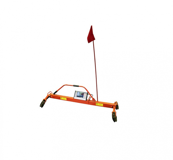

Чтобы измерить ширину железнодорожной колеи, высоту рельсов относительно друг друга и длину пути необходимо воспользоваться путеизмерительной тележкой ПТ-7МК. Эти данные помогут выявить неисправности ЖД пути, чтобы в дальнейшем, произвести необходимое обслуживание и ремонт. Преимущество тележки ПТ-7МК — автоматическое внесение данных в контроллер с возможностью обработки и передачи в компьютер.
Путеизмерительная тележка ПТ-7МК оснащена дисплеем, который способен отображать полученные данные.
Данная модель тележки способна работать продолжительное время при любых погодных условиях.
Технические характеристики ПТ-7МК:
  • Масса: 16 кг;
  • Размер (д/ш/в): 1620х580х450 мм;
  • Перемещение вдоль рельсовой колеи: Ручное;
  • Максимальная скорость перемещения, км/ч: 5;
  • Электрическое сопротивление между левой и правой парой колес тележки, МОм, не менее: 10;
  • Емкость памяти регистратора для хранения результатов измерения пройденного пути, км :100;
  • Диапазон измерения уровня рельсовых нитей, мм: ±160;
  • Диапазон измерения ширины колеи, мм: 1505 — 1560;
  • Диапазон допустимой погрешности измерения ширины колеи, мм: ±1;
  • Напряжение питания от аккумулятора, В: 12;
  • Рабочий диапазон температур, С: от -20 до +40;
