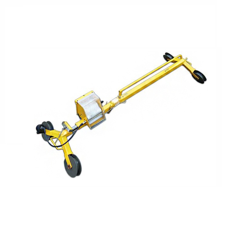

Путеизмерительная тележка ПТС-3м (ПТС-750)
Обновлено 11.11.2025 362451
Для быстрой и качественной проверки состояния больших участков железнодорожного пути используется путеизмерительная тележка ПТС. Она помогает найти участки ЖД пути на которых есть отклонения от нормы. Например, несоответствие ширины колеи и уровень (возвышение) рельсов относительно друг друга. Отличительная особенность путеизмерительной тележки ПТС — автоматическая запись данных на диаграммную ленту.
После получения данных от путеизмерительной тележки об отклонениях от нормы, необходимо провести сделать замеры железнодорожными шаблонами или другими средствами измерений.
Технические характеристики путеизмерительной тележки ПТС:
  • Масса: 18 кг;
  • Размер (д/ш/в): 1600х500х500 мм;
  • Диапазон регистрации:
    -ширины колеи: 1505…1560 мм
    -диапазон уровня: + 125…0…- 125 мм
  • Масштабы записи:
    -ширины колеи: 1:1;
    -уровня: 1:2.5;
    -пройденного расстояния: 1:1000;
  • Запас ленты самописца: 15 км;
  • Скорость перемещения регистратора до: 5 км/час;
  • Эксплуатация при температуре окружающего воздуха: от -20 до +50;
