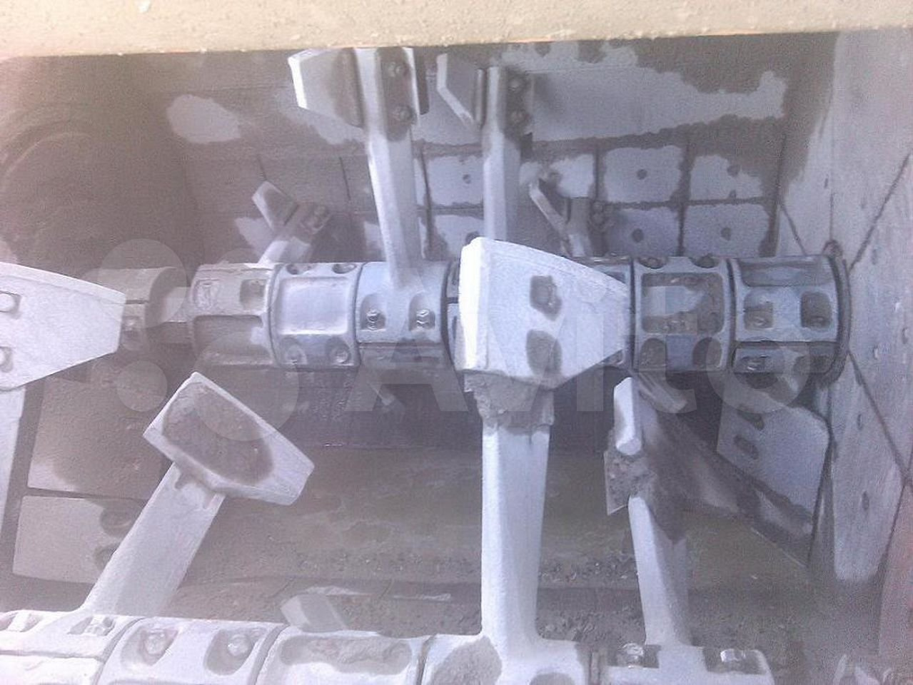

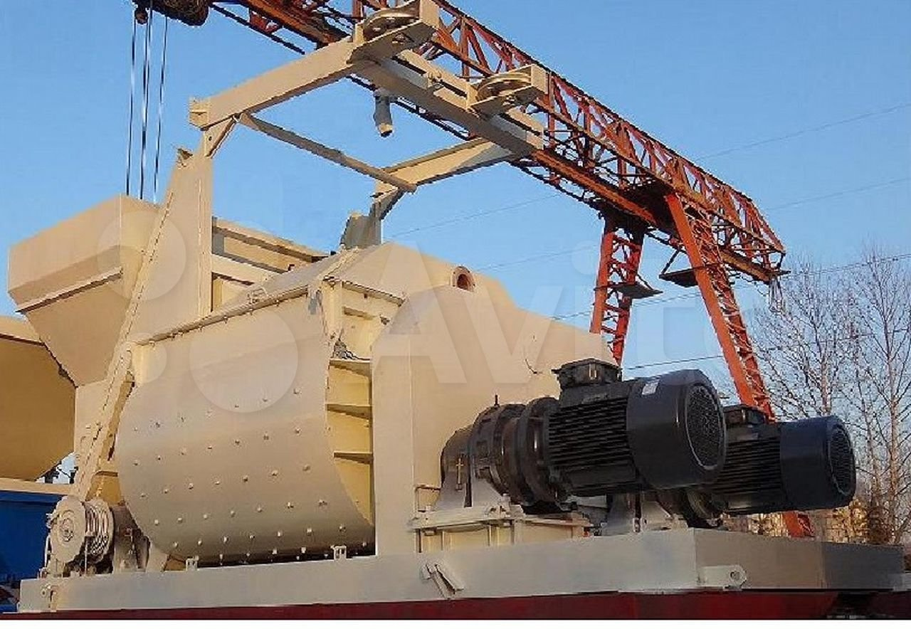

1. Бетоносмеситель модели JS1500 (такой же устанавливается на заводах HLS90), аналог Sicoma.
Тип: двухвальный горизонтальный.
Объем загрузки: 2250 л
Выходной объем бетона: 1500 л
Высота разгрузки бетона: 3,8 -4,2 м
Максимальный размер материала (агрегатные частицы): 80 мм
Мощность мотора: 2 х 30 кВт
Производительность: 90 м3/час

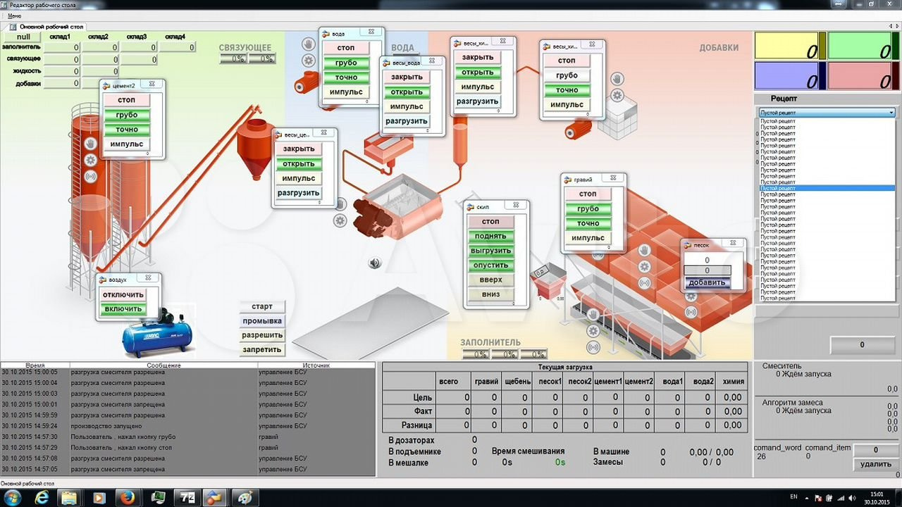

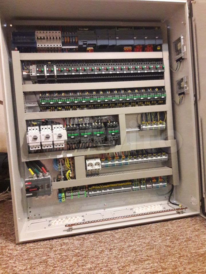

2.Автоматизированная система управления БРУ с возможностью производства бетона по заданной рецептуре и объему в автоматическом режиме, колличество возможных рецептов не ограниченно. Предусмотрен удаленный доступ для технической поддержки и контроля руководителем. Имеется возможность подключения различных прикладных программ, в том числе CRM-систем, программы 1С. Есть система ручного (кнопкой) и автоматического аварийного отключения установки. В состав системы автоматизации входит компьютер, принтер, силовой шкаф с контроллером Siemens, комплект датчиков.

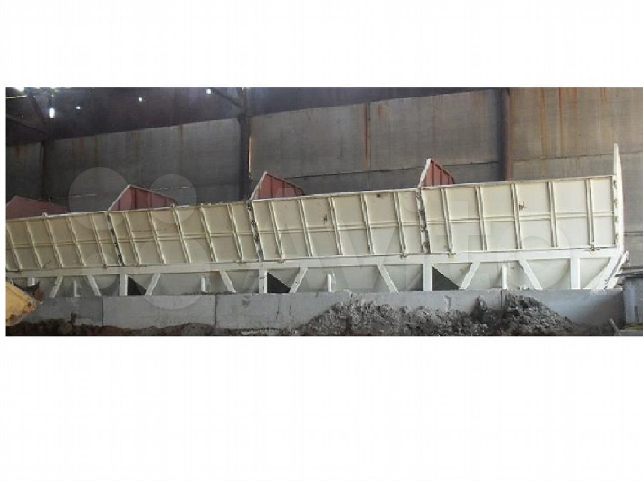

4. Система взвешивания и дозирования инертных материалов состоит из 3 бункеров для инертных материалов, объемом 20 м3 каждый, рамы, конвейера для взвешивания и транспортировки инертных материалов (ширина ленты 1000 мм), пневматических цилиндров, вибраторов (2 шт).

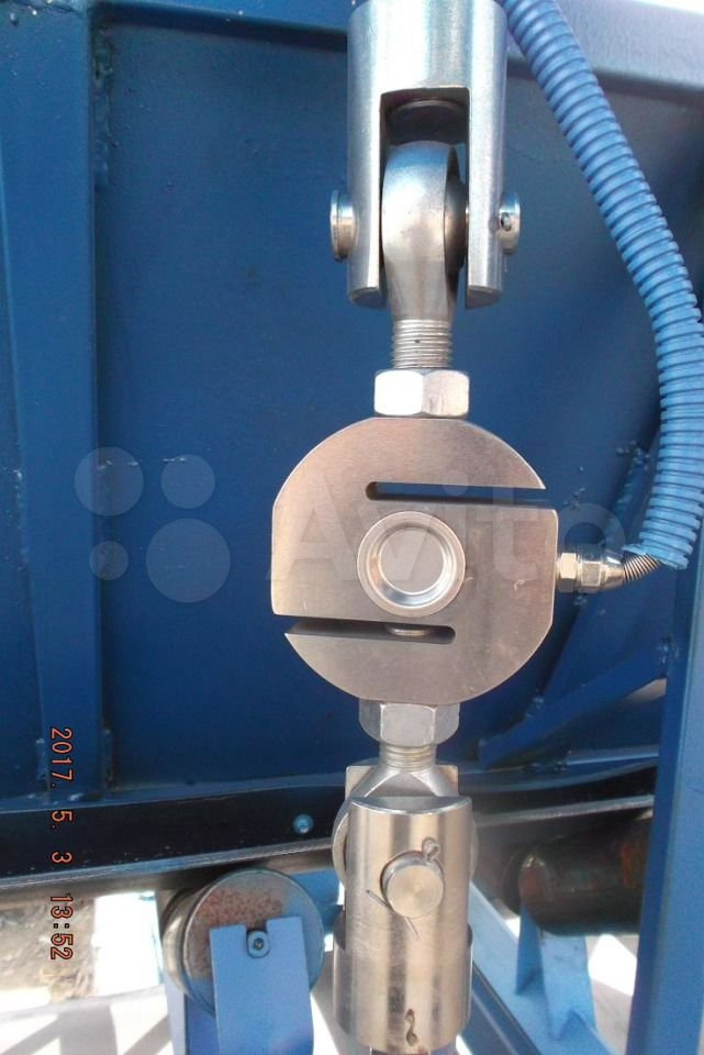

5. Система взвешивания и дозирования цемента состоит из бункера для взвешивания на 700 кг, пневматического затвора и пневматического вибратора с приводом, 3 тензометрических датчиков.
6. Система взвешивания и дозирования воды состоит из насоса для подачи воды, бункера для взвешивания на 500 литров, пневматического затвора с приводом, 3 тензометрических датчиков.
7. Система взвешивания и дозирования хим. добавок состоит из двух бункеров для добавок и насосов подачи в бункера взвешивания, пневматического клапана с приводом, 1 тензометрического датчика.

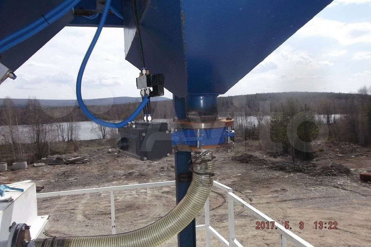

8. Пневматическая система состоит из воздушного компрессора, пневматической линии, осушителя воздуха. Система снабжает сжатым воздухом пневматические цилиндры на бункерах и затворе смесителя, пневматические затворы и пневматический клапан, системы взвешивания цемента, воды и хим. добавок, систему аэрации силоса цемента, пневматические вибраторы.

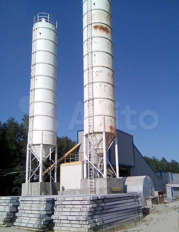

11. Бункер для цемента - цементный силос (в базовую цену не входит)
Объем от 50 до 320 тонн. Опция.
