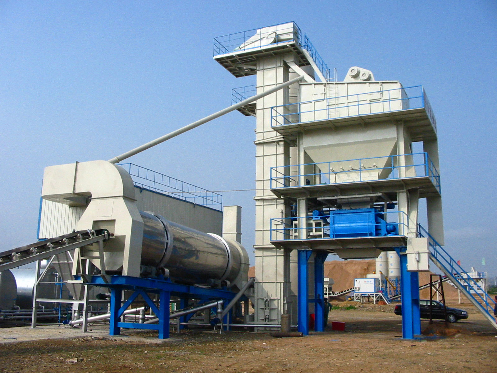

1. Тип установки: стационарный
Производительность: 120 тонн / час

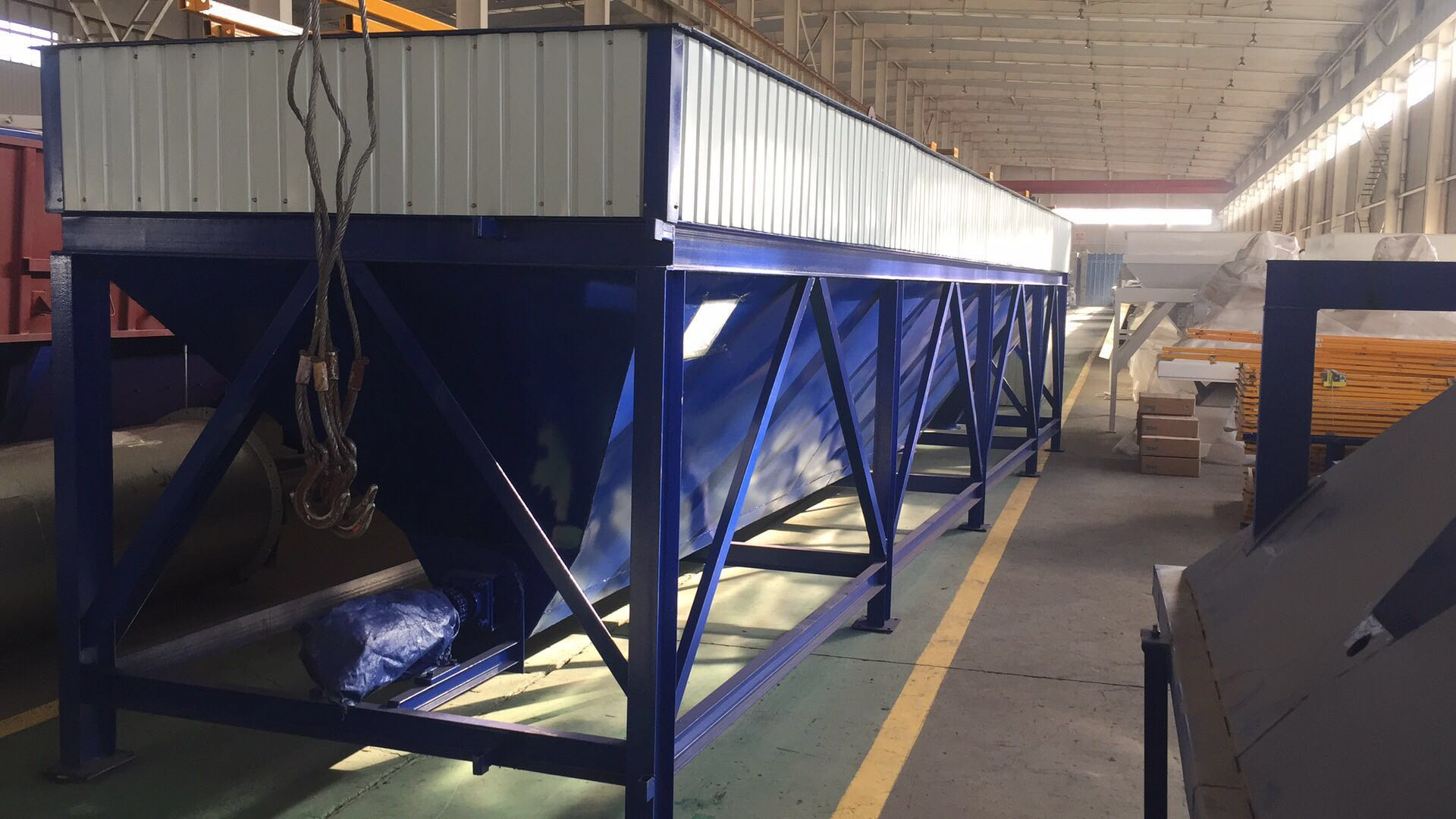

Количество бункеров агрегата питания: 4*8 м3
2. Сушильный барабан 8000*1920 мм
Дизельная горелка мощностью 22 кВт
Резервуар для топлива - 10 тонн

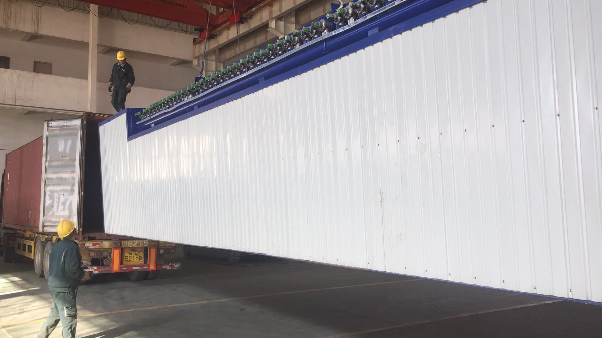

3. Основной корпус смесительной башни
Элеватор горячего материала
Грохот - 5 решеток, наклонный
Карманы горячего материала - пять секций, общая вместимость 20 тонн
Весы горячего материала - вместимость 1500 кг.
Весы минерального порошка - вместимость 225кг.
Весы для битума - вместимость 150кг.
Смеситель - ротационный двух вальный горизонтальный. Вместимость - 1500 кг.
4. Система подачи минерального порошка и пыли
Силос для минерального порошка - 20 куб.м.
Шнековый конвейер для минерального порошка
Производительность - 25 т./ч
5. Система очистки (обеспыливания)
Первичный сбор пыли - циклонный пылеуловитель
Вторичный сбор пыли - рукавный фильтр
Площадь фильтрации - 500 кв.м.
6. Пневматическая система
Воздушный компрессор 18.5квт- 1 шт. Ресивер 0,6 куб.

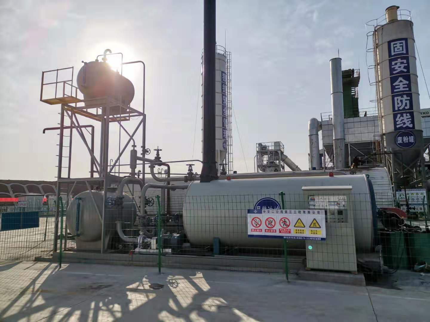

7. Система хранения и разогрева битума
Резервуар для битума - горизонтальный 30 тонн- 2 шт.
Горизонтальная теплопроводная печь. Мощность 500 ккал/час
Горелка на горении дизельного топлива BALTUR (Италия)
Циркуляционные трубы и устройства для нагретого масла
Насос для битума. Мощность: 7.5 кВт. Производительность - 15,6 куб.м./ч.
8. Система готовой смеси. Вместимость - 50 тонн
9. Система управления
