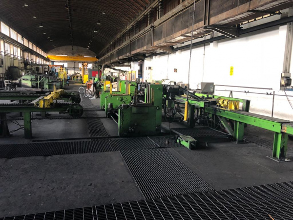

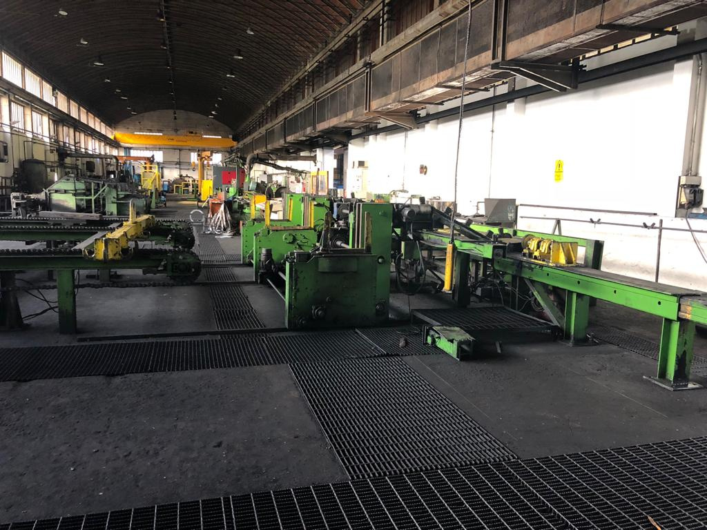

ПРОДАЕТСЯ:
Линия по производству сварных труб YODER
Напряжение использования: V380 Гц 50
Линейное потребление: 350 кВт
Абсорбционный сварочный аппарат: 250 кВт
Давление воздуха: Ат. 7
Круглая труба Мин. Диаметр: 21,3 мм
Максимальный диаметр круглой трубы: 102 мм
Квадратная труба - прямоугольник -20x20 - 80x80 мм
Овальный: 30x10 - 120x40 мм
Мин. толщина: 1,0 мм
Максимальная толщина: 4,0 мм
Ориентировочная скорость производства: толщина 2,7 метра, линейная 55-60 на 1 футе.
Производственная линия «ЙОДЕР» состоит из следующих основных частей:
❖ Разматыватель
❖ Формовочные клетки № 4
❖ № 3 клетки для плавникового прохода
❖ Моторизация с двигателем постоянного тока мощностью 100 л. с.
❖ Сварочная группа с 2 сварщиками
❖ Аппарат для сварки транзисторов «Termomacchine» мощностью 250 кВт установлен в 2007 г.
❖ Охлаждающий бак
❖ № 4 калибровочные клетки
Держатель головки TT для правки
Группа держателей головки для профилей
Медленный распил МТМ 2006 г.
С помощью роликов с мотор-редуктором.
Упаковочная машина 1990 г.
Оборудование непрерывной подачи, состоящее из:
Разматыватель с выдвижным шпинделем мм. 430 мм. 520. Максимальная грузоподъемность кг. 5000
Гидравлическое управление.
Летучая пила с холодной пилой Тип MTM A-100.
Скорость резки полотна можно регулировать от 15 до 180 м / мин.
Автоматическая упаковочная машина, которая по эвакуационной цепи с помощью роликов переносит тубу в зону подсчета прутков, а затем в формирование упаковки.
Аппарат для высокочастотной сварки транзисторов марки Termomacchine, кВт 250 (2007 г
