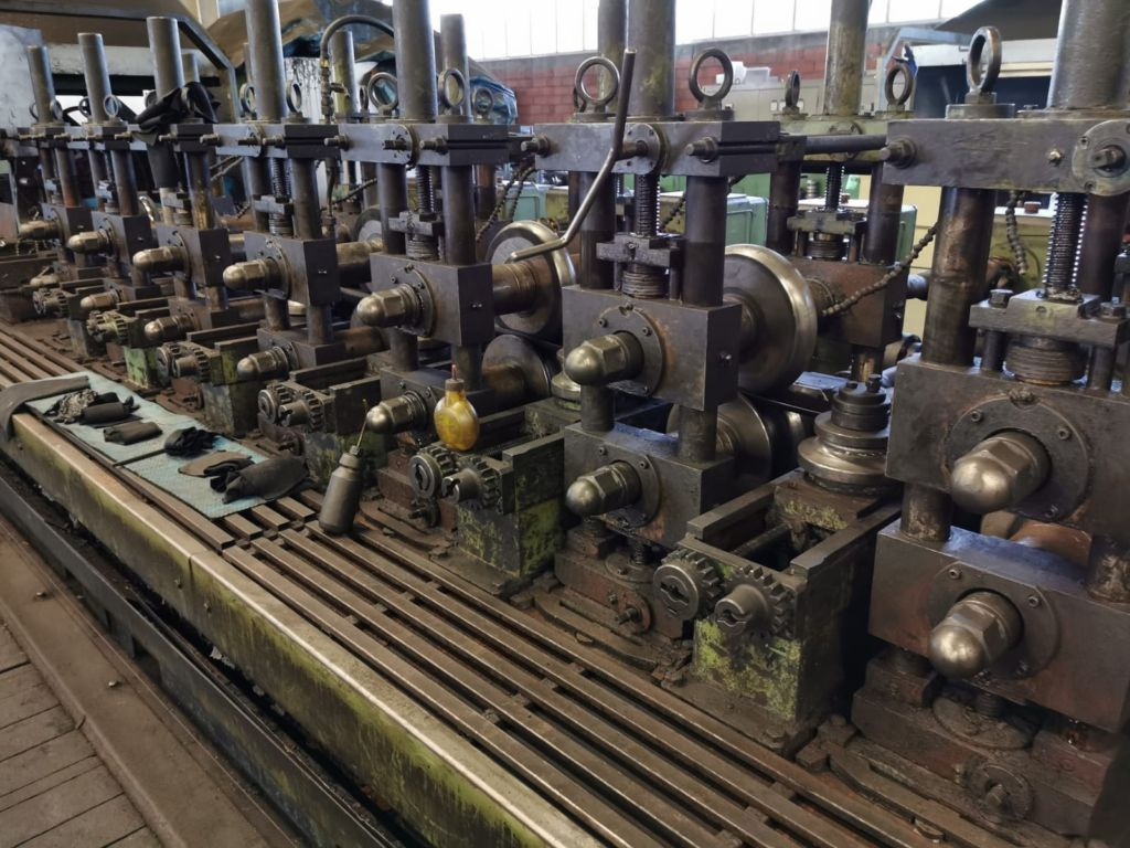

ПРОДАЕТСЯ:Линия по производству сварных труб YODERНапряжение использования: V380 Гц 50Линейное потребление: 350 кВтАбсорбционный сварочный аппарат: 250 кВтДавление воздуха: Ат. 7Круглая труба Мин....
Продам линия для производства сварной трубы с упаковочной линией
Год Новый: 2000
Диаметр трубки: 38 мм - 127 мм
Толщина стенки: 0,9 мм - 5 мм
Скорость: 100 метров в минуту
Направление: справа налево
Прочность материала: 360 - 510 МПа
Инструменты: 17 комплектов, круглые, квадратные, прямоугольные
Входная катушка
Напольная V-образная конструкция
Поворот и подъем с электроприводом
Разматыватель оправки
Расширение с питанием
Удержание с электроприводом — перекат вниз
Раздвижная база
Подающий двигатель
Ножницы и концевой сварочный аппарат
Источник питания TIG
Механический сдвиг
Приводные прижимные ролики
Машина для правки рулонов
Горизонтальный аккумулятор
Входные и выходные прижимные ролики
Устройство подачи рулонов
Преобразователь скорости
Формовочная мельница
Диаметр вала: 80 мм
Восемь (8) формовочных стендов
Семь (7) боковых формовочных стендов
Горизонтальная и вертикальная регулировка подставки
Индивидуальные коробки передач
Универсальный привод
Двигатель постоянного тока с переменной скоростью
Высокочастотный сварочный аппарат мощностью 300 кВт
3-х роликовый регулируемый сварочный бокс
Ставка на удаление головки и моталки
Секция охлаждения
калибровочная мельница
Диаметр вала: 80 мм
Четыре (4) калибровочных стенда
Три (3) боковых стенда для калибровки
Две (2) регулируемые головки турок
Отрезной раздел
Марка: BRP (Австрия)
Тип резки: Летающая фрикционная пила
Диаметр лезвия: 700 мм
Гидравлический поперечный привод
Система контроля длины
Выход из управляемой таблицы
Ведомый концевой стол
Автоматическая упаковочная линия
Оборудование для взвешивания и маркировки
Пневматические и механические приводы
Электрика, гидравлика, органы управления, множество инструментов, чертежей и руководств, запасные части
