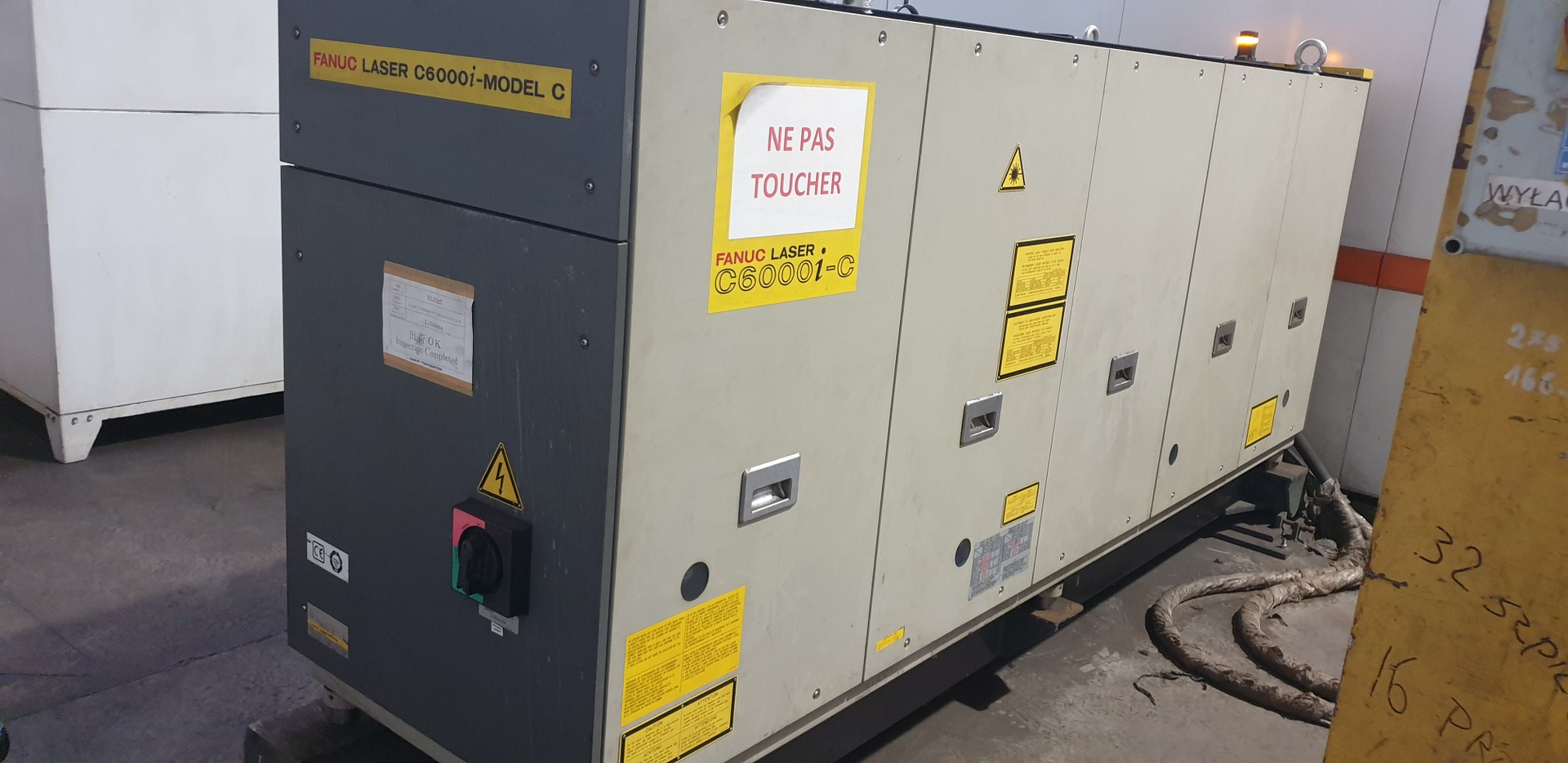

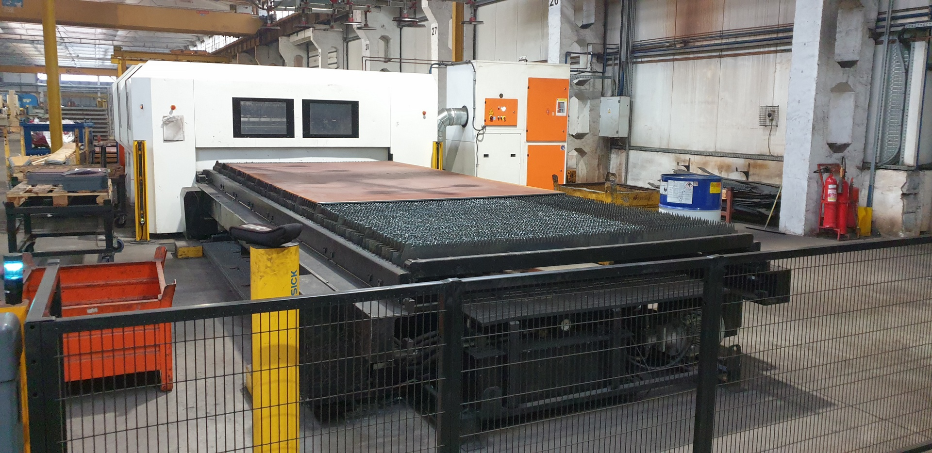

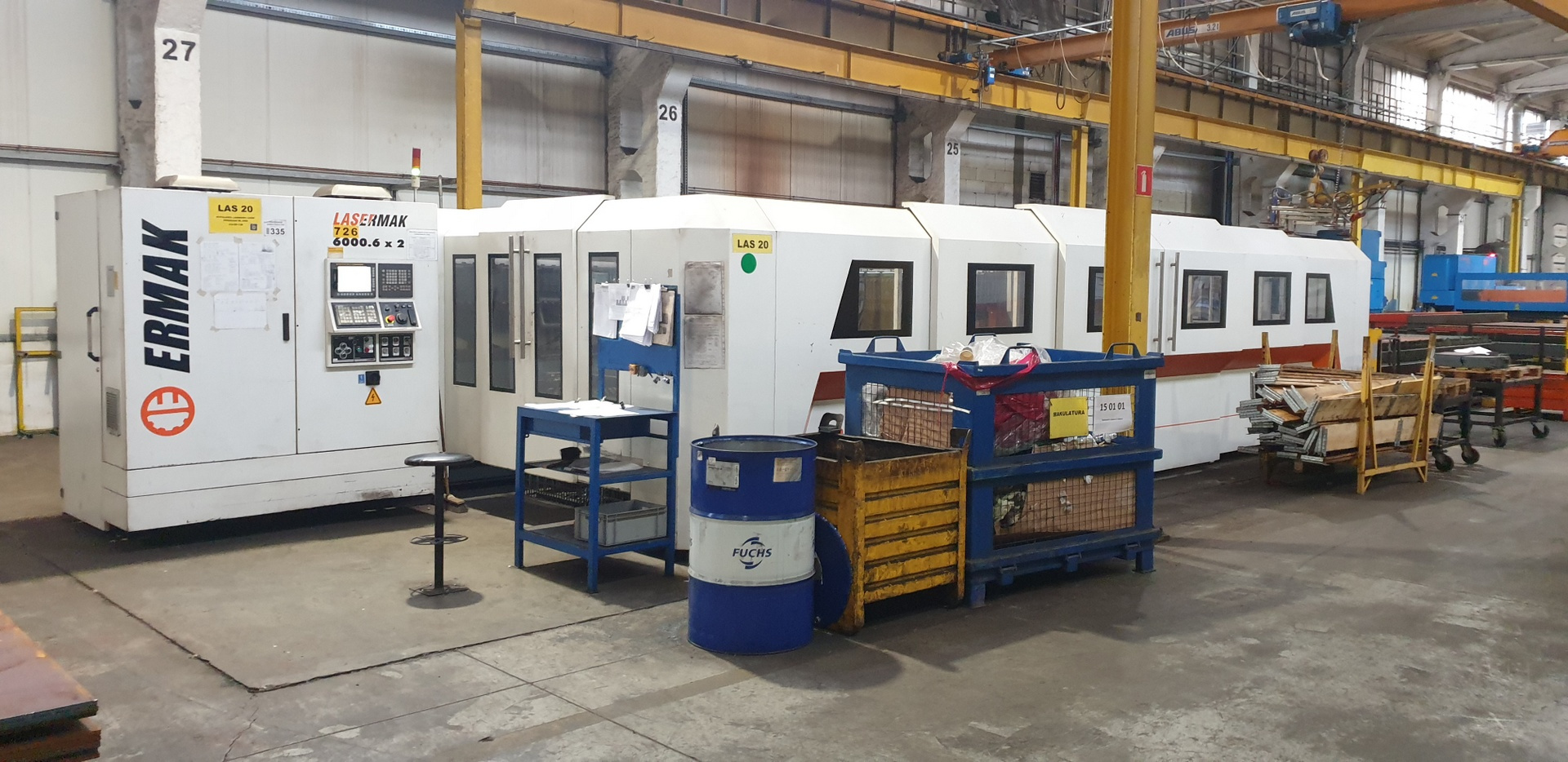

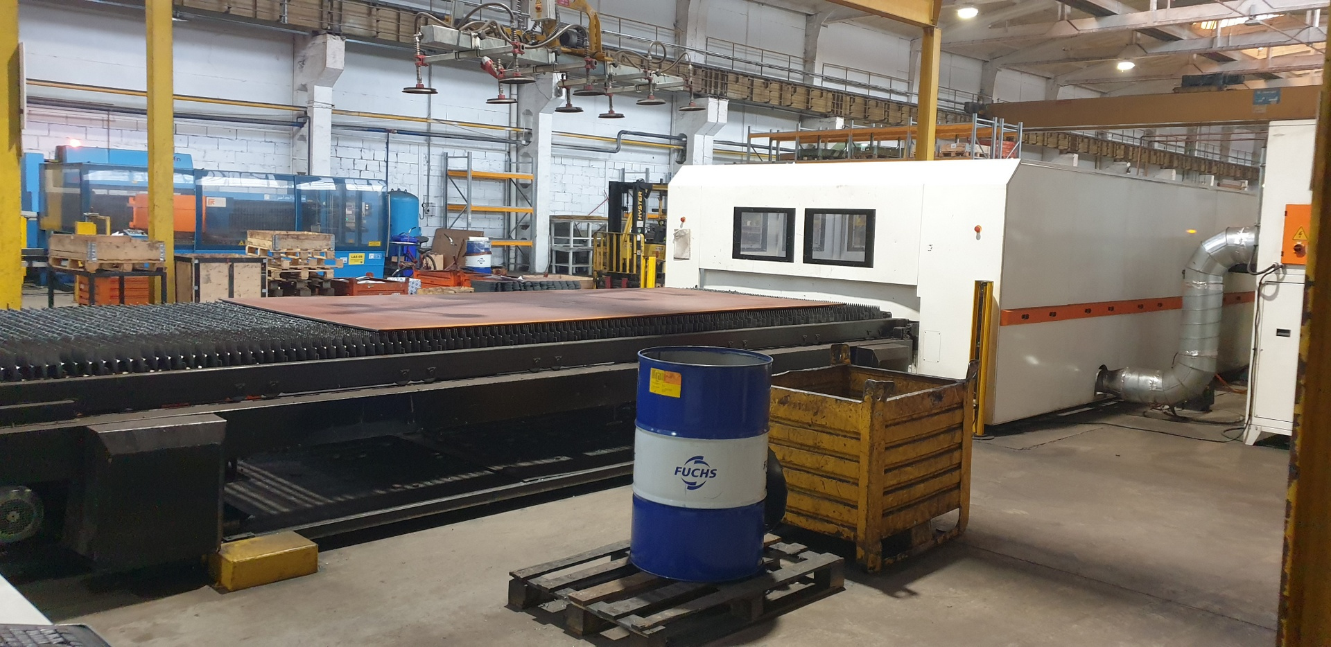

ЮлМашСтанок лазерной резки металла ERMAKSAN LASERMAK 6000 6X2 выпущен в 2014 году.
Технические параметры:
– источник лазера: CO2-лазер мощностью 6000 Вт GE Fanuc C6000i-Model C
– RF: 2 МГц
– стабильность мощности: ± 2% (монитор мощности)
– длина волны лазера: 10,6 мкм
– режим луча: Fanuc Low Order Mode
– лазерный затвор: механический защитный затвор
– состав лазерного газа: CO2 / He / N2
– расход газа лазером: 20 л / час
– расход охлаждающей жидкости: 250 л / мин
– максимальная толщина листа: сталь обыкновенная 25 мм (при испытаниях максимально достигнутая: 30 мм), нержавеющая сталь 15 мм, алюминий 12 мм
– общая потребность в энергии: 100-120 кВт
– Фокусное расстояние режущей головки: 5-7-10 дюймов
– максимальный размер листа: 6150 х 2000 мм
– максимальный вес заготовки: 4000 кг
– оси станка: 5 осей [X, Y, Z, U (X2), V] – диапазон перемещения осей: оси X и U – 6200 мм, ось Y – 2050 мм, ось Z – 150 мм, ось V – 4000 мм
– ускорения: оси X, U – 2 G, ось Y – 3 G, ось Z – 2 G
– максимальная скорость осей: 170 м / мин (одновременная); (скорость одиночных осей X и Y 120 м / мин)
– точность позиционирования: ± 0,03 мм / мин
– повторяемость: ± 0,015 мм
– челночный стол (автоматическая загрузка и разгрузка блоков): 2 поддона (65 сек)
– поддерживающий газ: обычная сталь – кислород (0,5-6 бар), нержавеющая сталь – азот (0,5-25 бар), алюминий – сухой воздух или азот (0,5-25 бар)
– режущая головка: LASERMECH
– Программное обеспечение CAD / CAM: LANTEK CAD / CAM
– Контроллер ЧПУ и панель оператора: GE Fanuc серии 31i-LB (ЧПУ, «установленное на ЖК-экране» с цветным экраном 10,4 дюйма, памятью 512 КБ и всеми соответствующими лазерными функциями, Ethernet, клавиатура)
– габариты станка (длина x ширина x высота): 18 820 x 7005 x 2280 мм
– Вес станка: 36500 кг
Технические характеристики осциллятора – C6000i-C
– тип: C6000i-C
– метод: высокоскоростной аксиальный СО2-лазер с возбуждением высокочастотными разрядами.
– структура: интегрированный режим (генератор и источник питания)
– мощность лазера: 6000 Вт
– пиковая мощность импульса: 7000 Вт
– диаметр пачки (на выходе): fi 28 мм и менее
– линейная поляризация 90 градусов
– частота импульсного выхода: от 5 до 2000 Гц
– Коэффициент заполнения команды импульсного выхода: от 0 до 100%
– лазерный газ: состав – смесь CO2: He: N2; соотношение состава соответственно – 5 ± 0,25%: 60 ± 3,00%: 35 ± 1,75%; давление газа – -175 ± 0,025 МПа (0,15 – 20 МПа) по манометру; расход – около 20 л / час
– охлаждающая жидкость: количество – 125 л / мин и более; температура – 20 – 30 градусов; стабильность температуры воды – ± 2 градуса С (при стабильности выходной мощности лазера 2%); давление оборотной воды – 0,5 МПа и менее по манометру; рекомендуемая холодопроизводительность – 66 кВт и более
– требования к питанию: 200 В переменного тока + 10%, -15%, 50/60 Гц или 220 В переменного тока + 10%, -15%, 60 Гц ± 1 Гц или 230 В переменного тока + 5%, -10%, 60 Гц ± 1 Гц
– требуемая входная мощность: 75 кВА
– максимальный ток: 255 А.
– счетчик моточасов: общее количество часов работы вытяжного насоса.
– электрические жалюзи: включены
– контрольная лампа: мигает при разряде (опция)
– вес: примерно 1300 кг
