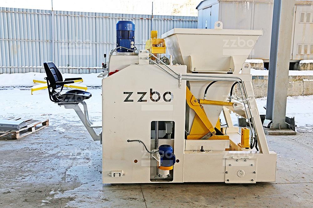

Передвижной вибропресс Несушка с размером формовочной зоны 1000 х 400. Идеальный вариант для производственных площадок от 400 кв. метров, имеющих ровную поверхность. Передвижной вибропресс Несушка поставляется как отдельным узлом, так и с двухвальными бетоносмесителями и бетонными заводами.
Установка, состоит го сварной рамы, на траверсе, которой закреплены гидроцилиндры, подъёма-опускания матрицы и гидроцилиндр. подъёма-опускания пуансона. Матрица и вибраторы, крепятся на 5-и амортизаторах к щекам направляющих. Гидроцилиндр предназначен для обеспечения возвратно-поступательного перемещения загрузчика. Управление гидроцилиндрами, матрицы, пуансона, загрузчика, поворотного колеса осуществляется с пульта управления гидравлического.
В кормовой части рамы с левой стороны установлен привод, ведущих колёс. Управление приводом, а также насосной станции, осуществляется с пульта управления электрического установленного над пультом управления гидравлическим. В передней части рамы с левой стороны расположено сиденье оператора, и электрошкаф. Бункер расположен в кормовой части рамы над загрузчиком. В кормовой части рамы расположен узел поворотного колеса предназначенный для изменения направления движения установки.
