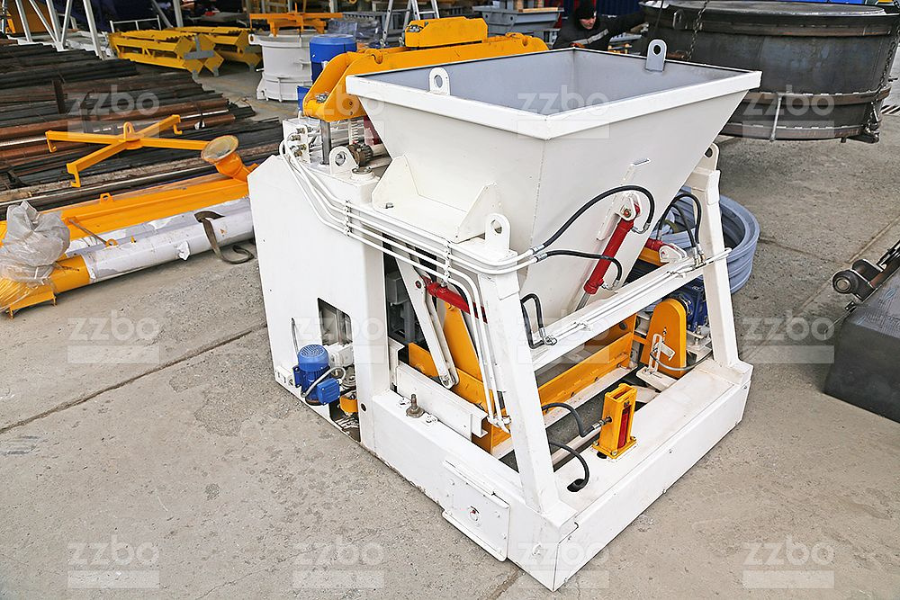

Передвижной вибропресс Несушка с размером формовочной зоны 1000 х 400.
Идеальный вариант для производственных площадок от 400 кв. метров, имеющих ровную поверхность.
Установка предназначена для изготовления разнообразных камней бетонных стеновых (в дальнейшем камней) методом полусухого вибропрессования из бетонных смесей с различными заполнителями.
Несушка является высокопроизводительным самоходным оборудованием, в процессе работы которой формуются и выдаются непосредственно на ровную бетонную рабочую площадку одновременно несколько камней (в зависимости от габаритов получаемого изделия). Применяемый способ получения формуемых изделий за счет принудительной расфасовки смеси в полости матрицы при одновременной двухсторонней вибрации позволяет извлекать отформованные камни через 30-40 секунд после загрузки смеси.
К эксплуатации оборудования допускаются лица, прошедшие обучение на право работы, технического обслуживания и ремонта, знакомые с правилами техники безопасности. Исходным материалом для приготовления смеси служат заполнитель, вяжущее и вода. В качестве заполнителя могут использоваться песок, отсевы щебеночного производства, керамзит, шлаки, золы, опилки и любые другие сыпучие материалы, способные после смешивания с вяжущим приобретать и сохранять заданную форму. В качестве вяжущего применяется цемент.
При использовании смеси на основе цемента, готовые изделия подвергаются вылеживанию от 1-х (при температуре +15⁰…+45⁰ С) до 2-х (при температуре +5⁰…+10⁰ С) суток, после чего они приобретают прочность, достаточную для складирования и транспортировки. 100% прочности изделия приобретают через 28 суток при температуре вылеживания 20⁰ С
