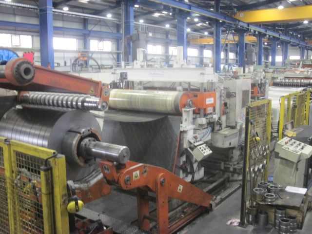

IRON· Германия 2003 г. Разное
Линия продольной резки IRON 400 - 1650 мм 503
Обновлено 27.10.2026 368717
производитель:                                                IRON
год выпуска                                                      2003
ширина полосы                                                400 - 1650 мм
толщина полосы                                              0,4-4,0 мм
количество резов в зависимости от толщины листа
толщина 4,0 мм                                                5 резов
толщина 2,0 мм                                                16 резов
ширина полосы мин                                        20 мм
предел прочности материала                      450 N/mm2
диаметр бунта снаружи макс                        2100 мм
вес макс                                                            25 т
скорость  макс.                                                150 м/мин
Направление работы                                     справа налево
Тележка для бухты                                          ниже уровня пола
Ход                                                                     400 мм
Размотчик с прижимным рукавом и опорой дорна
Диапазон работы                                            450 – 550 мм
диаметр дорна ( с насадкой)                       508/610 мм
рукав прижатия                                               гидравлически
разжатие                                                          гидравликой
привод                                                               двигатель переменного тока
мощность двигателя                                       35 кВ
устройство открывания бухты/ подача
телескопическая                                             гидравлическая
количество движущих роликов                     2
ножницы                                                            гидравлические
устройство продольной резки с системой ножей
валы ножей                                                      190 мм
ножи                                                                   340 мм
установка валов ножей                                  эксцентричная
устройство смены ножей                                2 места
вращение                                                         гидравлически
отвод                                                                 гидравлически
главный привод ножниц                                 двигатель переменного тока
мощность двигателя                                       100 кВ
Намотка отходов                                            2 х
Ширина намотки                                              300 мм
Вес бухты макс                                                 0,8 т
Привод каждый                                               10 кВ
Транспортная тележка с приводом/ пластинчатый тормоз/ ножницы с сепарирующим валом
Пластинчатый тормоз                                     пневматический
Регулировочные зоны                                     3 шт
Роликовый тормоз                                          двигатель переменного тока
Ножницы                                                           гидравлические
Устройство намотки с сепарирующим валом, отводом, отводящей платой и опорой дорна
Диаметр дорна                                               508 мм
Разжим/зажим                                                 гидравлически
Сепарирование                                               гидравлически
Отвод                                                                 гидравлически
Тележка для бухт                                             ниже уровня пола
Вращающий распределитель                       2 рукава
Наклон бухты с подвижном принимающим дорном
Движение вдоль                                              гидравлическое
Наклон                                                              гидравлический
Привод роликов                                              двигатель переменного тока
Стол увязки
Количество конических роликов                  3
Увязывающая головка (нет в наличии)       ручная
Размеры обвязывающей ленты                    0,63/0,8х  19
Устройство подъема                                       3х магнитом
Подъем гидравлический
Поперечное движение                                   двигатель переменного тока
Укладка
Количество мест                                              3
Электрика                                                        Siemens S7
гидравлика
Разное
