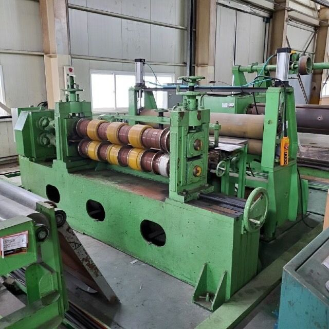

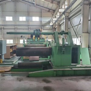

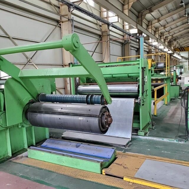

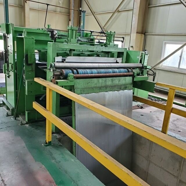

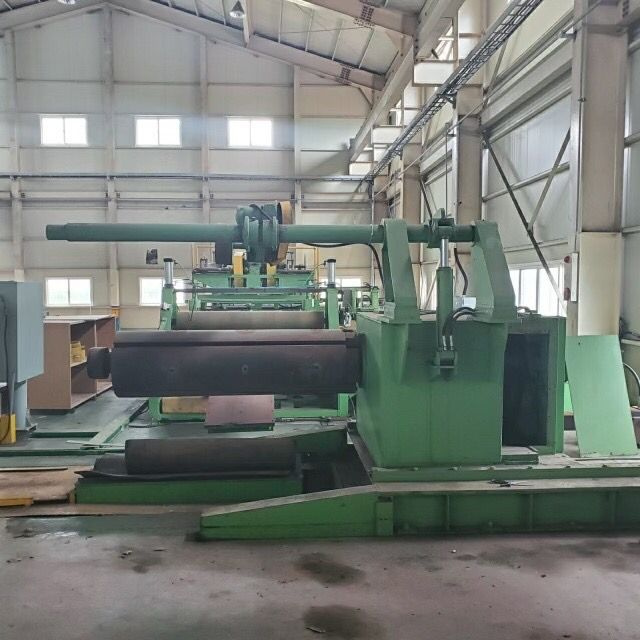

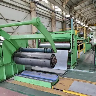

Продам Линия продольной резки петли Kookje 1600 мм x 3,2 мм x 20 тонн
 Торговая марка: Kookje (Корея)
 Год: 2000
 Материал: SPCC SPHC SAPH
 Толщина: 0,3-3,2 мм
 Ширина: 500-1600 мм
 Внутренний диаметр барабана: 508 мм
 Наружный диаметр рулона: 1800 мм
 Вес рулона: 20 тонн
 Режущая способность: 0,3 мм 20 разрезов, 3,2 мм 7 разрезов
 Максимальная скорость: 100 метров в минуту
 Направление: справа налево
 Катушка V-типа входа
 Разматыватель оправки с прижимным валком
 Гидравлический овощечист
 Приводные прижимные ролики
 Механические ножницы с входом
 Режущая головка с приводом постоянного тока
 Диаметр беседки: 200 мм
 Яма Кросс через стол
 Два (2) намотчика металлолома
 Натяжная стойка поворотного типа
 Моталка с сепаратором на рычаге
 Выход из вагонетки V-типа
 Двигатель разматывателя: DC 22 кВт, 500-2000 об / мин
 Двигатель продольной резки: CD 55 кВт, 500-1700 об / мин
 Двигатель моталки: 75 кВт постоянного тока, 500-2000 об / мин
 Электрика, гидравлика, органы управления, ножи и инструменты
