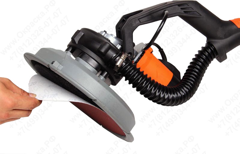

Шлифовальная машинка с телескопической ручкой предназначена для шлифовки и зачистки стен и потолков с покрытием из гипрока или штукатурки, финишной обработки поверхности под покраску, очистки...
ООО «Станкоцентр ПРО»Шлифовальная машинка с телескопической ручкой предназначена для шлифовки и зачистки стен и потолков с покрытием из гипрока или штукатурки, финишной обработки поверхности под покраску, очистки образующихся на полах осаждений, снятия клея и обветшалой штукатурки, удаления остатков обоев.
Машина оснащена системой электронной регулировки частоты вращения, а также системой стабилизации оборотов под нагрузкой, эта опция позволяет выбрать оптимальную частоту в зависимости от типа обрабатываемой поверхности и используемого абразивного материала. Также предлагаем абразивные накладки всех типов зернистости.

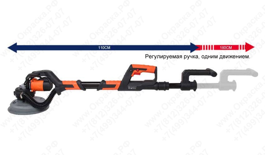

Телескопическая ручка ........................................................от 110 до 180 см

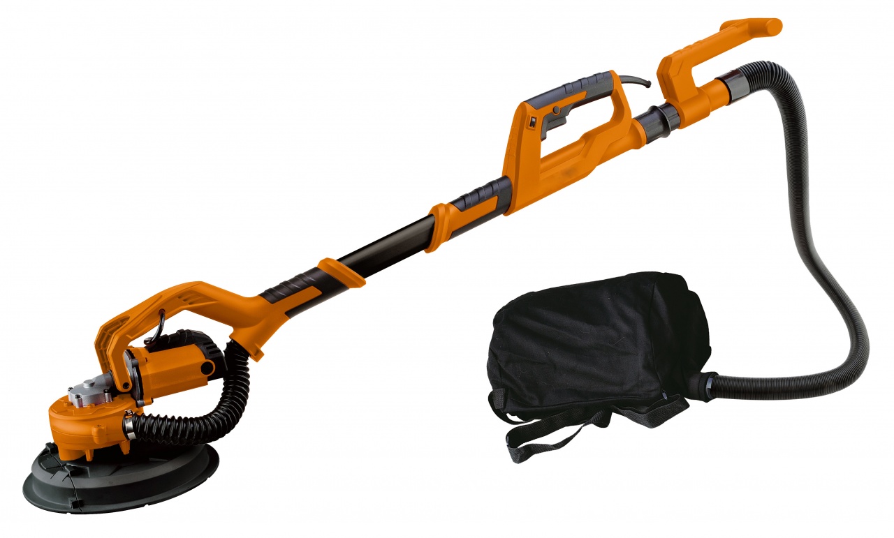

1. Шлифовальная машинка - 1 шт.
2. Шлифовальные круги d=225 мм - 6 шт. разной зернистости ( 80, 100, 120, 150, 180, 240)
3. Гофра для подключения пылесборника (пылесоса) - 1 шт.
