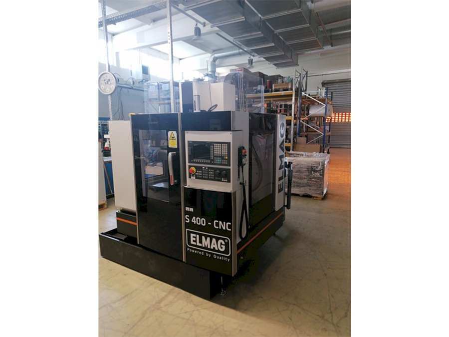

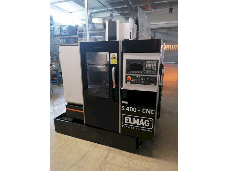

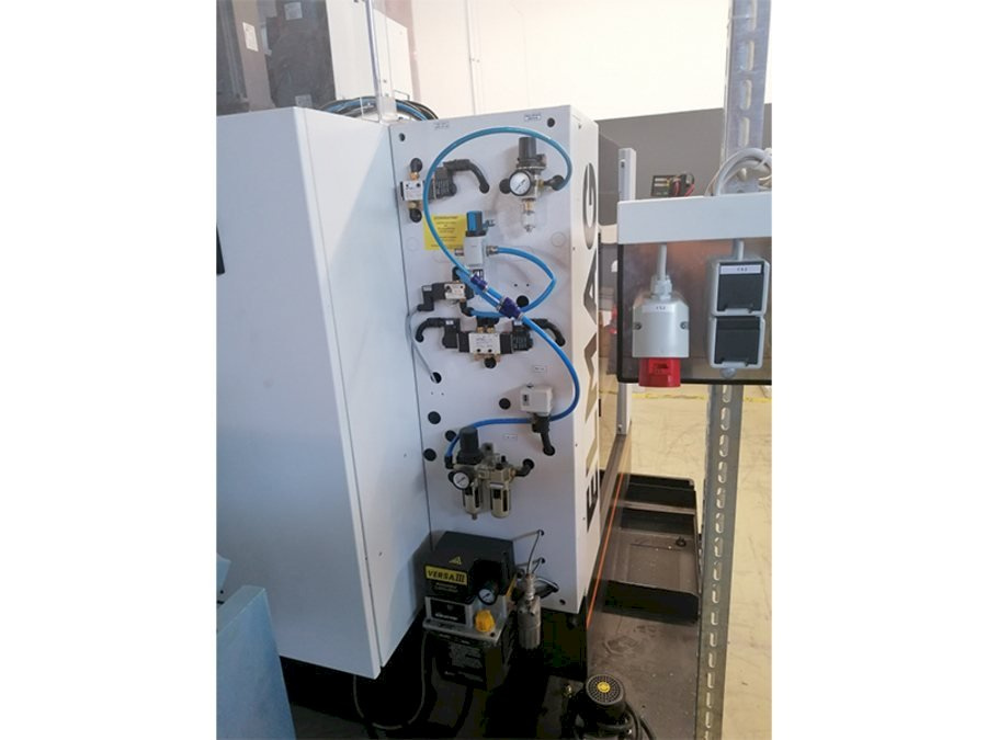

Вертикально-фрезерный обрабатывающий центр с ЧПУ ELMAG S400-CNC
Обновлено 15.07.2026 369658
Литой каркас корпуса с твердым покрытием

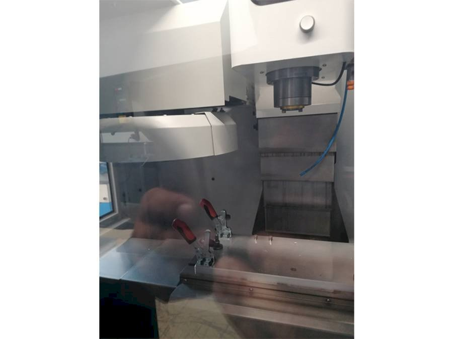

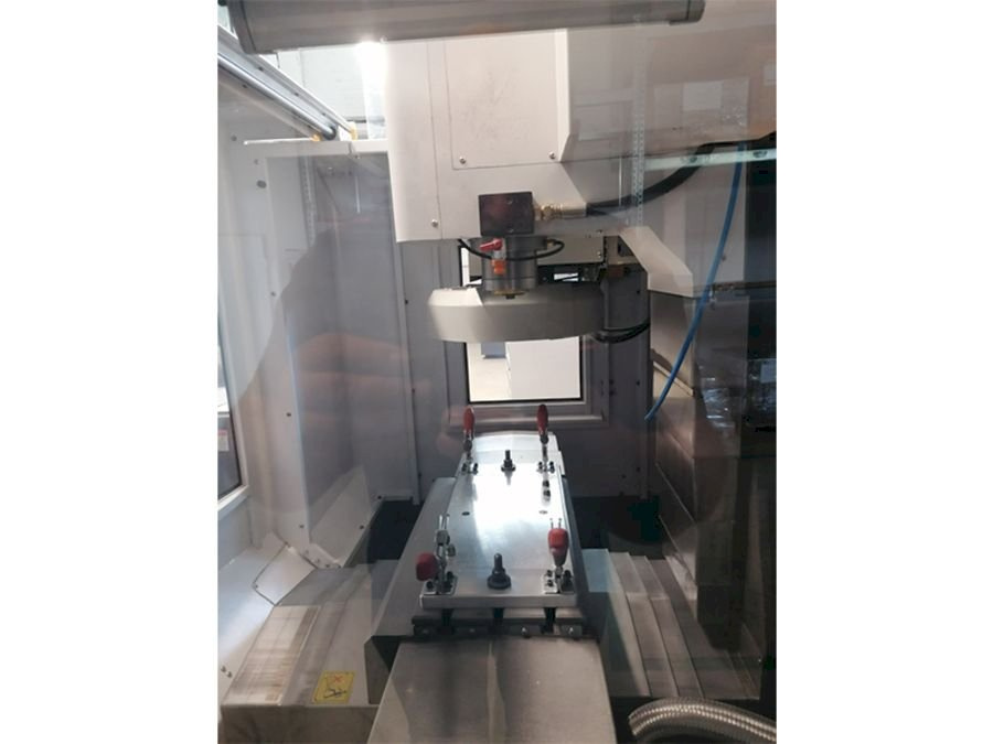

Натяжные шариковые винты по всем осям, приводимые в действие мощными сервомоторами, для динамической подачи
Механический противовес поддерживает точное позиционирование по оси Z - тем самым минимизирует износ шпинделя и направляющей
Телескопические крышки из нержавеющий стали, закрепленные по оси Х, защищают направляющие, и шариковые винты, от стружки и СОЖ
S400-CNC оснащен электронным маховичком для быстрой настройки, и ручного управления
Включает патрон для 10 сменных инструментов, для обработки
Светодиодная подсветка рабочей зоны
Встроенная система охлаждения
Автоматическая подача смазки

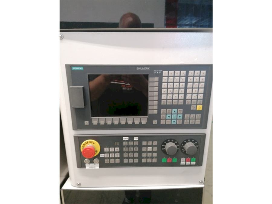

Управляющий ПЛК SIEMENS 808D, прост в обращении, эффективен, с высокой производительностью
Как дополнительную опцию, можно приобрести: лицензию для учебных заведений, учебные материалы, ПЛК SIEMENS 828D, систему ЧПУ FANUC, возможность установки патрона для 16 сменных инструментов, транспортер стружки, дополнительная 4-ая ось (ось  А)
По желанию заказчика производиться установка, пуско-наладка оборудования, обучение, настройка, ввод в эксплуатацию.
Перемещение по оси Х - 400 мм
Перемещение по оси Y - 240 мм
Перемещение по оси Z - 400 мм
Габаритные размеры стола 600 х 250 мм
Т-образные пазы (кол-во пазов) 3 шт
Т-образные пазы (ширина) 14 мм
Т-образные пазы (расстояние между пазами) 75 мм
Рабочий ход направляющей (мин/макс) 60 – 460 мм
Вылет шпинделя 325 мм
Диапазон скоростей 60 - 6000 об / мин
Держатель шпинделя ВТ 30
Ускоренное перемещение по оси X - 8000 мм / мин
Ускоренное перемещение по оси Y - 8000 мм / мин
Скорость перемещения по оси Х -2,5 - 3000 мм / мин
Скорость перемещения по оси Y - 2,5 - 3000 мм / мин
Скорость перемещения по оси Z - 2,5 - 3000 мм / мин
Точность определения положения 0 мм
Точность позиционирования ± 0,015 мм
Точность повторения 0,01 мм

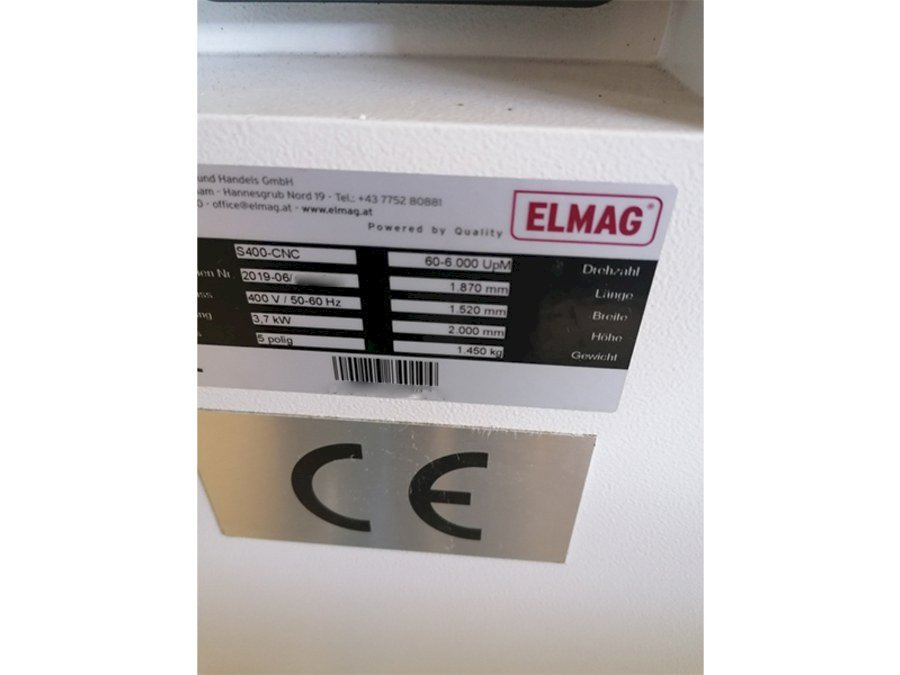

Мощность двигателя 3,7 кВт
Габаритные размеры обрабатывающего центра 1,870 x 1,520 x 2000 мм
Вес 1,450 кг
