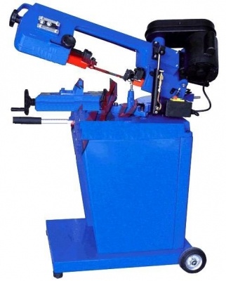

Станок предназначен для распиливания металлических заготовок перпендикулярно или под углом к их оси. Ленточная пила BSM-170/400 состоит из чугунных деталей с металлическими кожухами и...
Станкофф.RUЛенточнопильный станок по металлу предназначен для разрезки (распиловки) металла и др. материалов. Режущий инструмент выполнен в виде бесконечной гибкой ленты, натянутой между двумя вращающимися шкивами.
Станкофф.RU
Ленточнопильный станок по металлу предназначен для разрезки (распиловки) металла и др. материалов. Режущий инструмент выполнен в виде бесконечной гибкой ленты, натянутой между двумя вращающимися...
