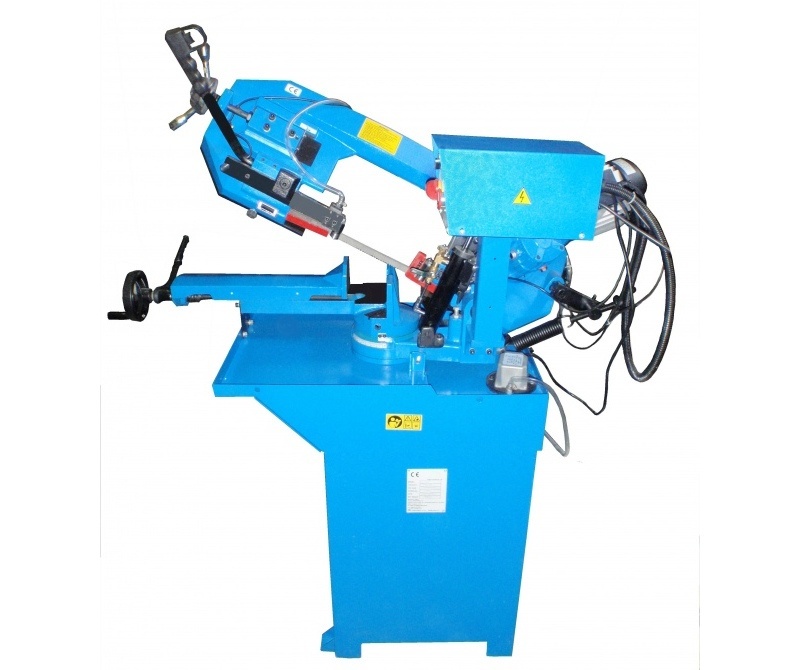

Ленточная пила настольная по металлу BSM-170
Станок предназначен для распиливания металлических заготовок перпендикулярно или под углом к их оси. Ленточная пила BSM-170/400 состоит из чугунных деталей с металлическими кожухами и принадлежностями. Эта комбинация материалов обеспечивает достаточную жесткость станка при максимальном резе. На части основания закреплены тиски. Пильная лента приводится в действие трехфазным двигателем через червячный редуктор. Скорость реза можно регулировать при помощи поршня. Резка под углом производится путем поворота плеча пилы. Станок состоит из плеча со смонтированным на нем электродвигателем, червячным редуктором и панелью управления. На основании установлены быстрозажимные тиски, упор для заготовки и гидроцилиндр. В подставку встроена емкость для охлаждающей жидкости. С помощью гидроцилиндра обеспечивается регулировка скорости подачи, а быстрозажимные тиски позволяют распиливать материал под углом до 45°.Посредством колес станок удобно перемещать по рабочему помещению Данный станок широко используется в условиях мелкосерийного производства, в ремонтных цехах, в слесарных и столярных мастерских, на складах и т.п.
| Техническая характеристика | |
| Напряжение питания | 380 В |
| Потребляемая мощность | 370/750 Вт |
| Скорость ленточного полотна | 40/80 м/мин |
| Резка под углом | 90°, 60°, ±45° |
| Максимальный диаметр разрезаемого материала: | |
| 90° | 170 мм |
| 45° | 120 мм |
| 60° | 70 мм |
| Максимальный размер разрезаемого материала: | |
| 90° | 170×210 мм |
| 60° | 60×60 мм |
| 45° | 110×110 мм |
| Изменение угла реза | поворот рамы |
| Регулировка подачи | да |
| Изменение скорости ленточного полотна | эл.двигателем |
| Охлаждение | да |
| Размер ленточного полотна | 2110×0,9×20 мм |
| Масса станка | 156 кг |
| Артикул | 211034 |
