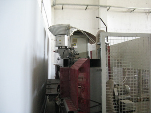

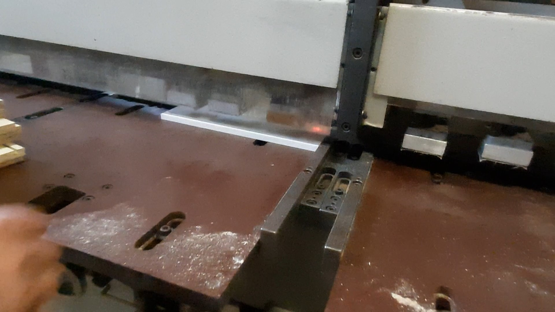

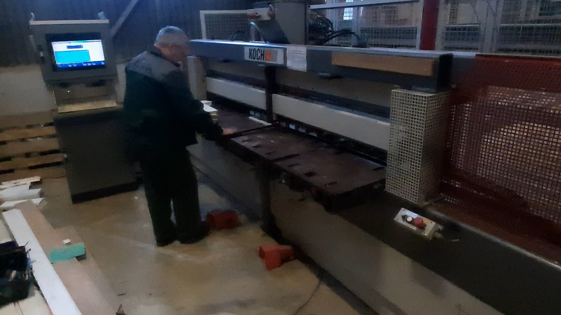

№ 9901/6035. Сверлильный станок с ЧПУ для сверления отверстий в торцы заготовок и сверления отверстий в плоскости не проходной. 4 базы рабочих зон. Горизонтальная сверлильная станция с двумя...
Цена указана без НДС.
Станок предназначен для сверления глухих отверстий в двух плоскостях (снизу и спереди заготовки). Имеет три оси, одна из которых управляется ЧПУ (ось Х), ось Y и Z выставляются с помощью ручных приводов . Имеется три агрегата. Агрегат горизонтального сверления имеет два шпинделя с межосевым расстоянием 32 мм и отдельными пневмоцилиндрами. Два вертикальных агрегата имеют 3 и 9 шпинделей соответственно с межосевым расстоянием 32мм. На горизонтальном агрегате находится шкантозабивное устройство с впрыскиванием клея. Сверление по времени зависит от количества и расположения отверстий. К примеру: если растояния между отверстиями 32 мм - это будет один такт (около 3 секунд). Станок имеет четыре базы - две левые и две правые. Параметры обрабатываемых деталей: – толщина - от 10 до 25мм; ширина - от 100 до 1100 мм; – длина от 100 до 2070 мм. Расстояние от края заготовки до сверления по оси Y от 8 до 80мм. По оси Х сверление может производится по всей ширине заготовки.
