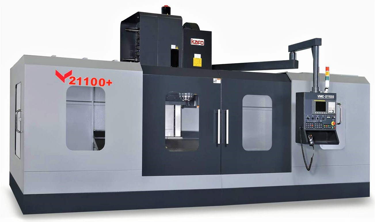

Вертикальные обрабатывающие центры серий VMC, VMM для силовой обработки с направляющими скольжения.
Станки обладают мощным приводом главного движения до 26кВт и способны в выдерживать высокие динамические нагрузки.
Серия VMM представляют собой модификации обрабатывающих центров серий VMC, CV и DV с аналогичными характеристиками. Основным отличием данной серии является отсутствие автоматического магазина инструментов. Данные станки часто поставляются без кабинетного ограждения, так как используются для фрезерных работ с охлаждением СОЖ с малым давлением.
- размеры стола: от 1250x600мм. до 4100х1000мм.
- нагрузка на стол: от 1200кг. до 5500кг.
- обороты шпинделя переключение шестерен / ременная передача / прямой привод: 8000/10000об/12000об/мин

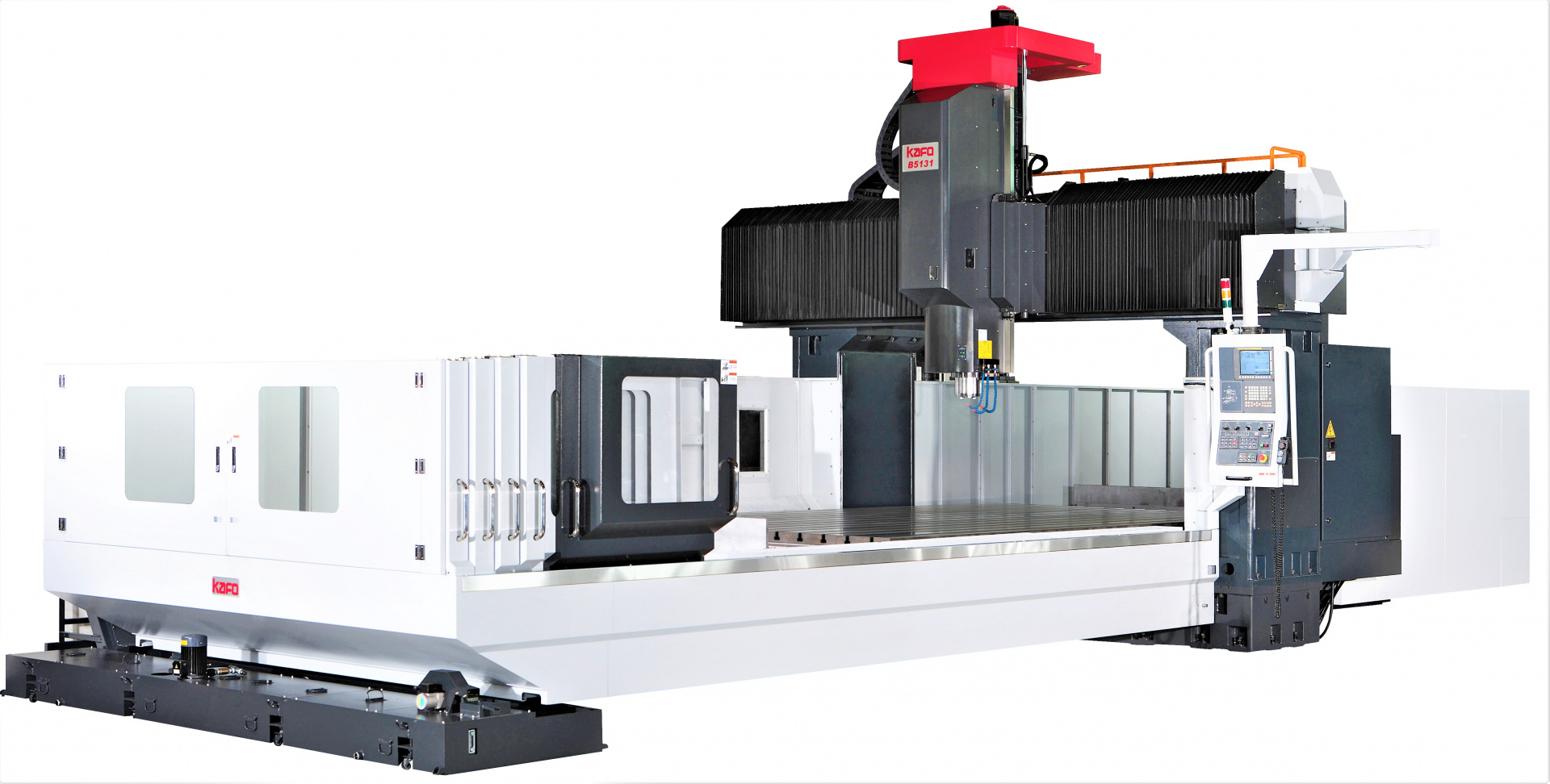

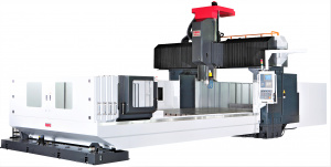

Портальные обрабатывающие центры с подвижным столом серий: B, BMC:
Портальные обрабатывающие центры имеют ряд преимуществ перед одностоечными станками. Основное преимущество – это наличие жесткой замкнутой конструкции, обеспечивающей высокие режимы обработки деталей большого размера.
Для обеспечения оптимальных параметров обработки все станки серии BMC оснащаются роликовыми направляющими по осям X и Y, и направляющими скольжения по оси Z.
Модели станков серии В имеют аналогичные характеристики, отличие состоит в отсутствии автоматического магазина инструментов и несколько меньшей массе и высоте (на 4000 кг и 300 мм соответственно).
- максимальные размеры стола: 10000х3500мм.
- расcтояние между колонами: до 3750мм.
- расcтояния от торца шпинделя до поверхноcти стола: 200 – 1300мм.
- нагрузка на стол: до 29000кг.
- максимальная мощность шпиндельного двигателя 37кВт.
- обороты шпинделя переключение шестерен / прямой привод: 6000/10000-12000об/мин

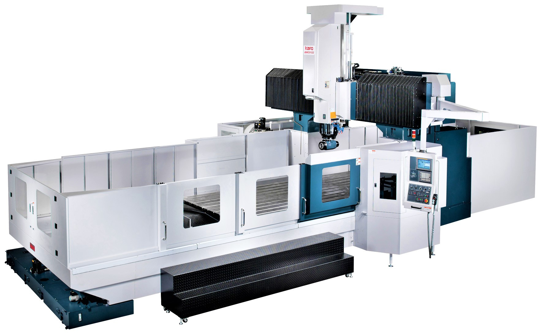

Портальные обрабатывающие центры с подвижным столом серии K, KMC, RV, PV, P.
Обрабатывающий центр с автоматической системой смены инструмента пятисторонней обработки. Оснащается различными типами автоматических головок: фрезерная головка 90 градусов, универсальная головка 45 градусов, удлинительная головка, ускоряющая удлинительная головка и угловой головкой имеющей дискретность 5 ° в стандарте или дискретность 1 / 2,5 °. Оснащается магазином инструментов и сменой фрезерных головок.
- максимальные размеры стола: 10000х2600мм.
- расcтояние между колонами: до 3200мм.
- обороты шпинделя шестерен / прямой привод: 6000/15000-24000об/мин
Портальные обрабатывающие центры с подвижной ТРАВЕРСОЙ серии KRV.
Наличие подвижной траверсы обеспечивает высокую жесткость станка. В остальном, станки серии KRV имеют характеристики и технологические возможности, сходные со станками серии KMC и RV.
- максимальные размеры стола: до 10000х3000мм.
- хода X/Y/Z/ W(траверса): до 10200x4200x900х1000мм.
- расcтояние между колонами: до 3700мм.
- расcтояния от торца шпинделя до поверхноcти стола: 150 – 1900мм.
- нагрузка на стол: до 30000кг.
- обороты шпинделя: 6000/8000об/мин

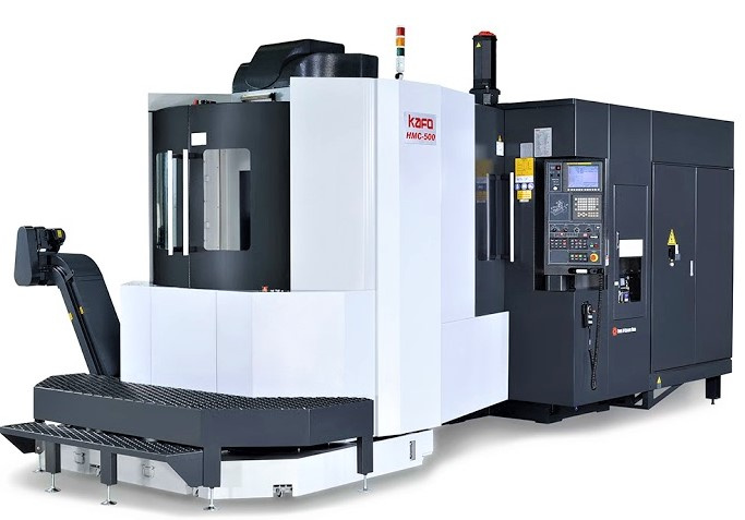

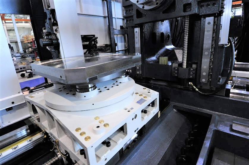

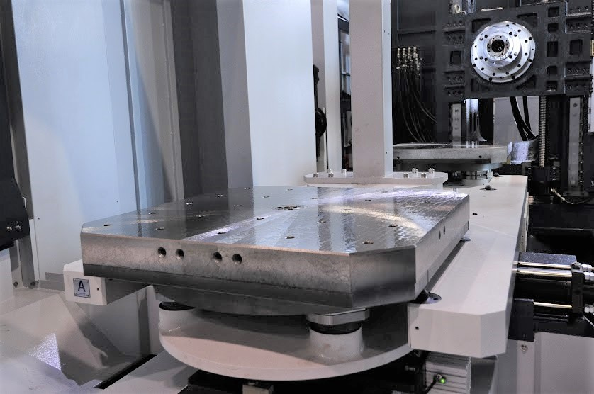

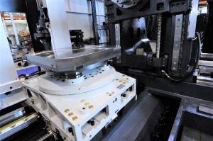

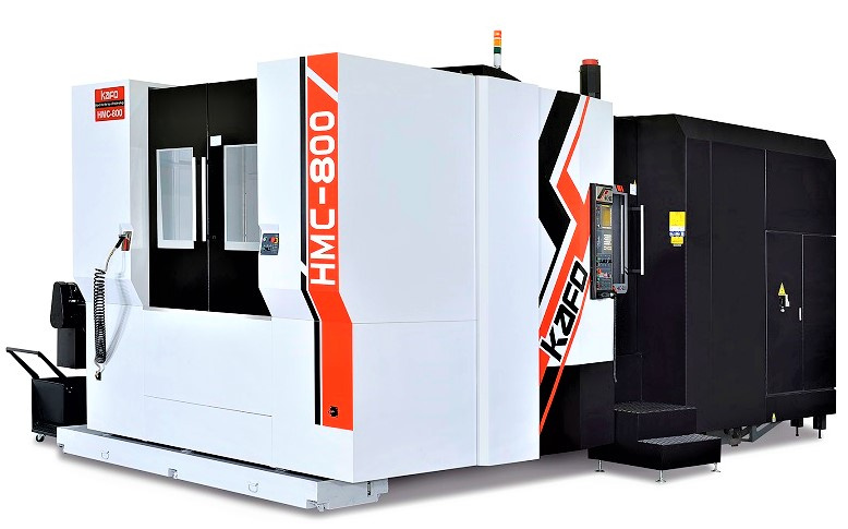

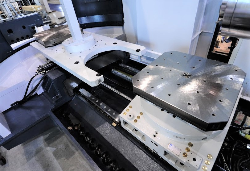

Горизонтальные обрабатывающие центры со сменой палет серии: HMC:
- размеры стола: 500x500мм., 630x630мм., 800х800мм. 1000х1000мм.
- нагрузка на стол: 800кг., 1200кг., 2000кг., 2500кг.
- хода X/Y/Z: 720х650х650мм., 1050x800x880мм., 1400x1200x1325мм., 1700x1400x1525мм.
- обороты шпинделя прямой привод: 10000об/мин., 15000об/мин
