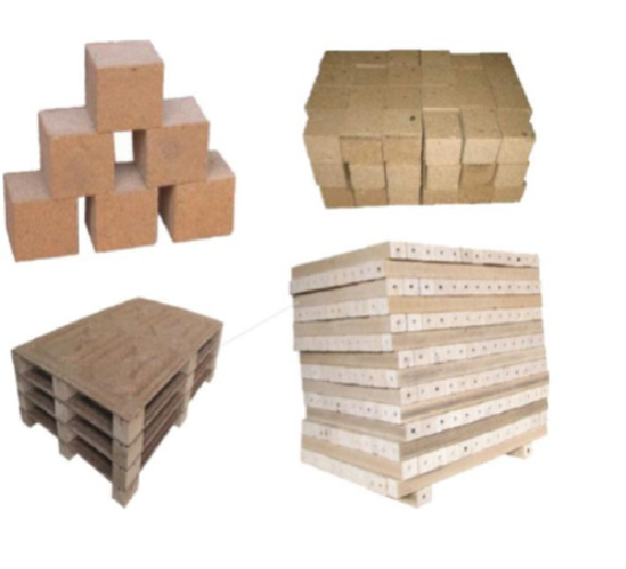

Состав линии (без блока подготовки сырья):
1.     Миксер для смешивания
Технические характеристики:
Состав сырья: как правило, жидкий клей 16 - 17 % на 100 кг сырья
Смеситель должен проработать всего 30 - 40 минут, что обеспечит объем сырья для работы станка по прессованию блоков на смену.
Клей: карбамидная смола, карбамидоформальдегидная смола, УФ-смола.
2. Станок для прессования блоков
Мощность: 15 – 19 кВт
Производительность: 2 – 6 м3/24 ч
Плотность прессования: 550 – 600 кг/м3
Масса: 1050 – 1500 кг
Габариты: 4800*580*1420 мм
3.     Станок для резки деревянных блоков
Мощность двигателя: 5,5 кВт
Вес: 300кг
Габариты: 1700 * 1220 * 1350 мм
Диаметр пильного диска: 355 мм
Номинальная частота: 50 Гц
Скорость вращения: 2800 об/мин
Производительность: 1800 шт/ч
