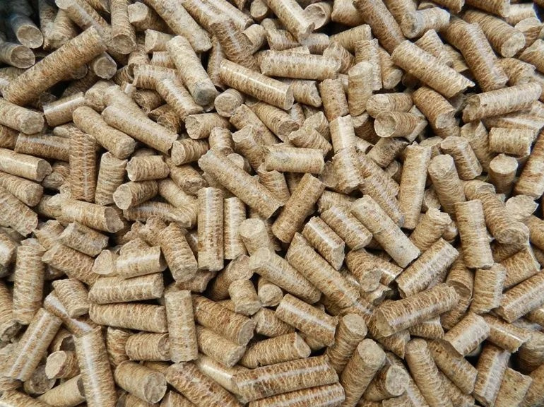

Линии по производству брикетов, гранул, пеллет
Линия производства пеллет из древесных опилок 2 т/ч
