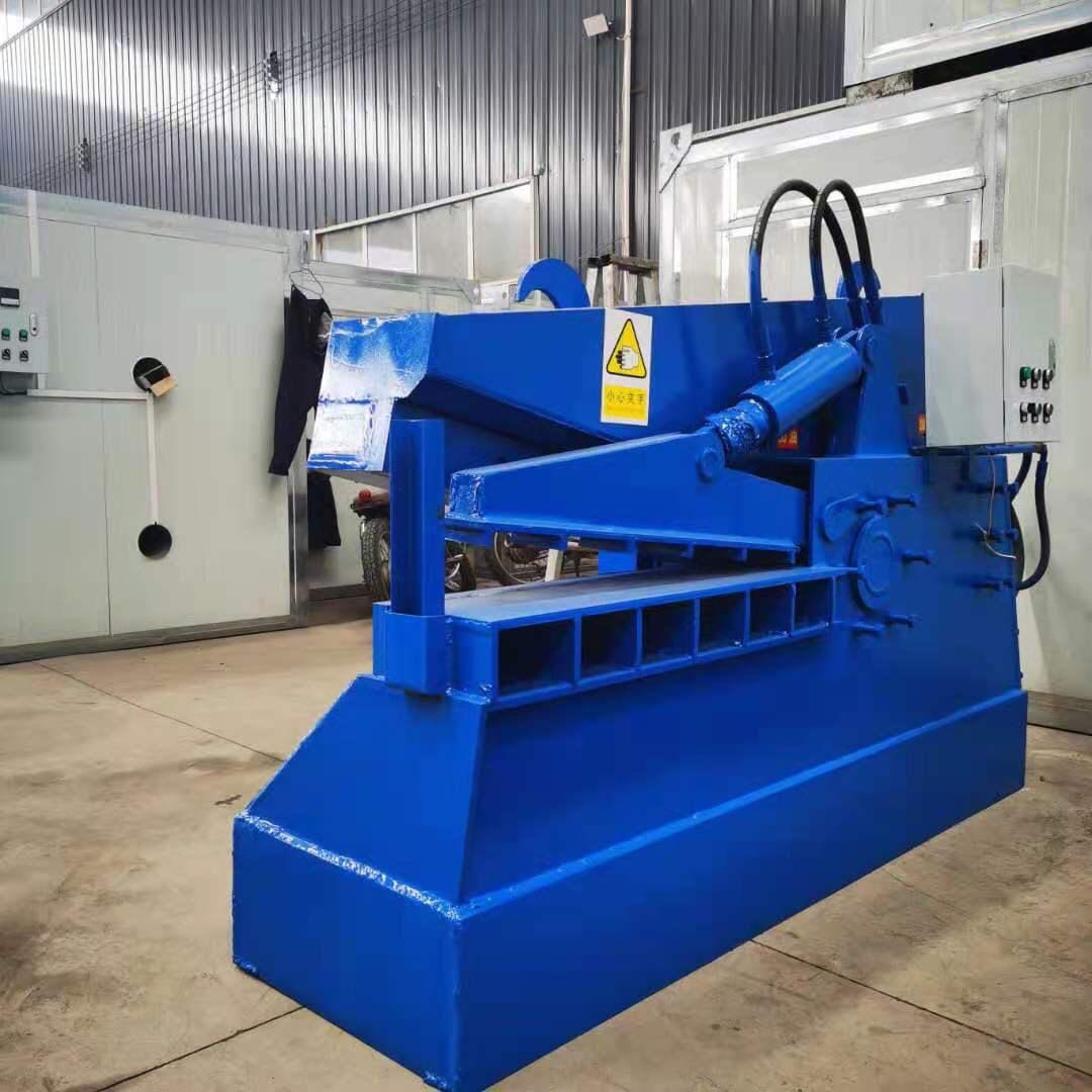

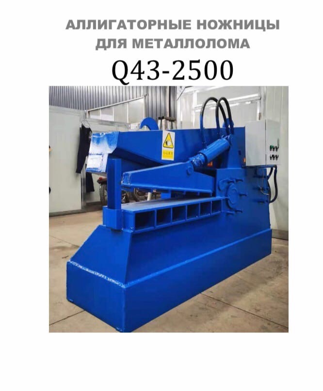

Аллигаторные ножницы имеют широкий спектр применения, высокую эффективность работы, простое управление и удобное обслуживание. Устройства представляют собой рычажные механизмы с гидравлическим приводом. На верхний и нижний слайдер установлено сменное режущее лезвие- ножи с четырьмя рабочими кромками. Они могут быть установлены как в помещении, так и на открытом воздухе. Ножницы имеют компактную конструкцию и надежные механические характеристики. Длина рабочего лезвия: 1200 мм, усилие реза: 250 тонн. Подходят для стального прута, труб, швеллерной стали, угловой стали, толстого листового металла, чугуна, тонкого железа, тонкого железного листа, а также цветных металлов.

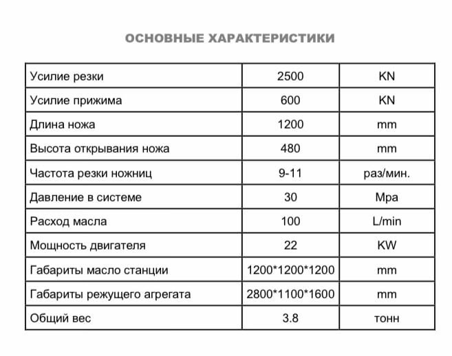

Усилие резки: 2500KN
Усилие прижима: 600KN
Длина ножа: 1200mm
Высота открывания ножа: 480mm
Частота резки ножниц: 9-11 раз/мин
Давление в системе: 30Mpa
Расход масла: 100 L/min
Мощность двигателя: 22KW
Габариты масло станции: 1200*1200*1200mm
Габариты режущего агрегата: 2800*1100*1600mm
Общий вес: 3.8 тонн
