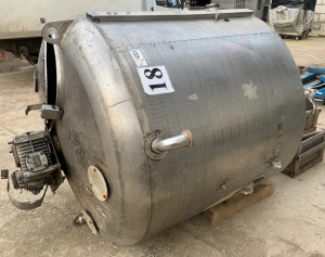

ООО НПО «Спецнефтемаш»ЕМКОСТЬ ДЛЯ ПРИГОТОВЛЕНИЯ СМЕТАНЫ
| Название оборудования | Вертикальная емкость |
| Количество резервуаров | 3 шт. |
| Геометрический объем езервуара | 1000 литров |
| Продукт | Сметана |
| Рабочее давление | Атмосферное |
| Геометрическая форма | Цилиндрическая, вертикальная |
| Ограничения по габаритам | нет |
| Форма верхнего основания | конус |
| Форма нижнего основания | плоское |
| Люк | Ду 500 сверху |
| Теплоноситель/хладоноситель | Проточная вода |
| Материал внутренней колбы | AISI 304 |
| Материал наружной обшивки | AISI 304 |
| Теплоизоляция стенок | минвата |
| Теплоизоляция нижнего дна | минвата |
| Теплоизоляция верхнего дна | нет |
| Подвод продукта | сверху Ду50 |
| Слив продукта | снизу с конуса Ду50, на выходе шаровый кран |
| Моечное устройство | Да, шаровая головка 2 шт. |
| Смотровое окно | нет |
| Пробоотборный кран | да |
| Тип мешалки | 1 рамная мешалка сверху емкости |
| Привод | Мощность 1,5-2 кВт, Кол-во оборотов -15-20 без частотного преобразователя |
| Датчики | датчик температуры продукта (регулирование, контроль и поддержание температуры), датчик температуры теплоносителя, датчик верхнего, нижнего уровня теплоносителя |
