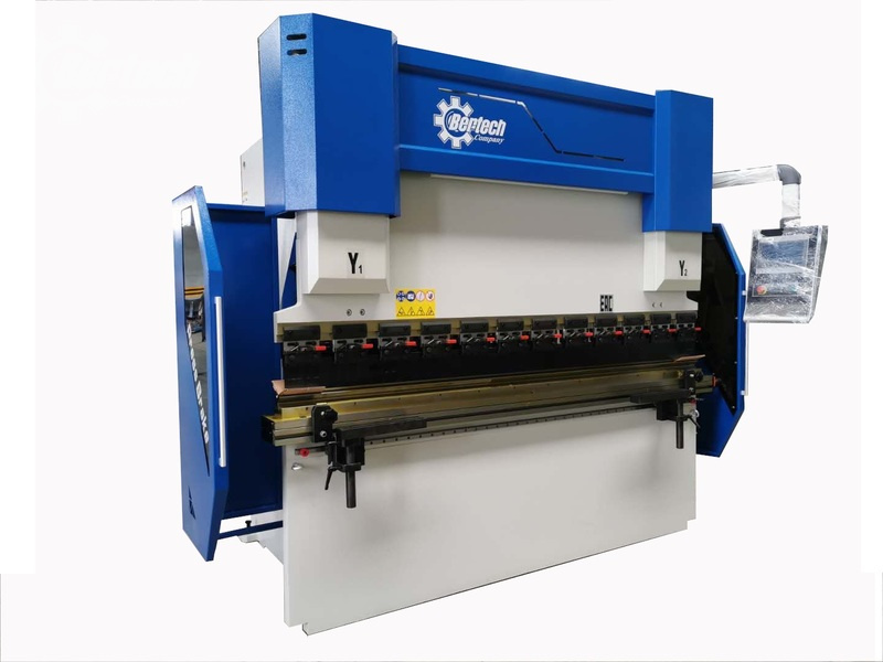

1. Конструкция станка:
Резка заготовок осуществляется на автоматической линии лазерного раскроя. Сварка производится на роботизированной линии. Далее рама станка подвергается термической обработке для исключения остаточных напряжений, придания большей жёсткости станины и сохранения правильной геометрии листогиба при эксплуатации под большими нагрузками. Затем станина целиком направляется на финишную механическую обработку на обрабатывающем центре, что обеспечивает высокую точность размеров готового станка.

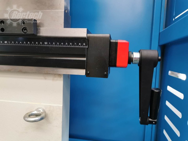

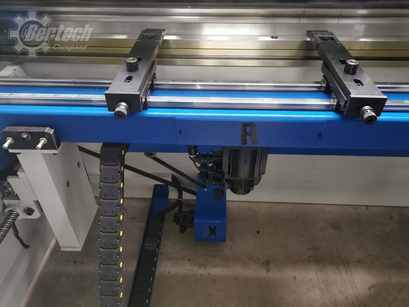

Листогибочный пресс имеет синхронизацию осей Y1 Y2 X.                                                                  Есть регулировка хода заднего упора и гибочной балки, настройка положения пальцевых блоков упора и цифровое отображение на экране ЧПУ его расположения. Простая и надёжная система CTouch 8 имеет возможность задавать программы с последовательностью гибки. Управление ходом по осям Y1 Y2 и X контролируются от ЧПУ. Ось R (ход пальцевых блоков по вертикальной оси) – перемещается вручную (стандартная комплектация) или от ЧПУ за отдельную плату. Возможна точная подстройка положения заднего упора. Станина сварена из конструкционной стали марки Q235 и включает в себя следующие основные элементы: боковые стойки, рабочий стол,верхняя балка, опоры.

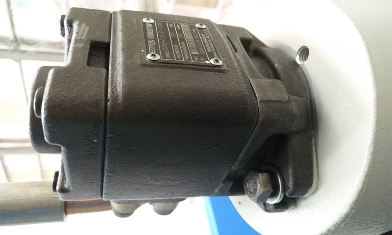

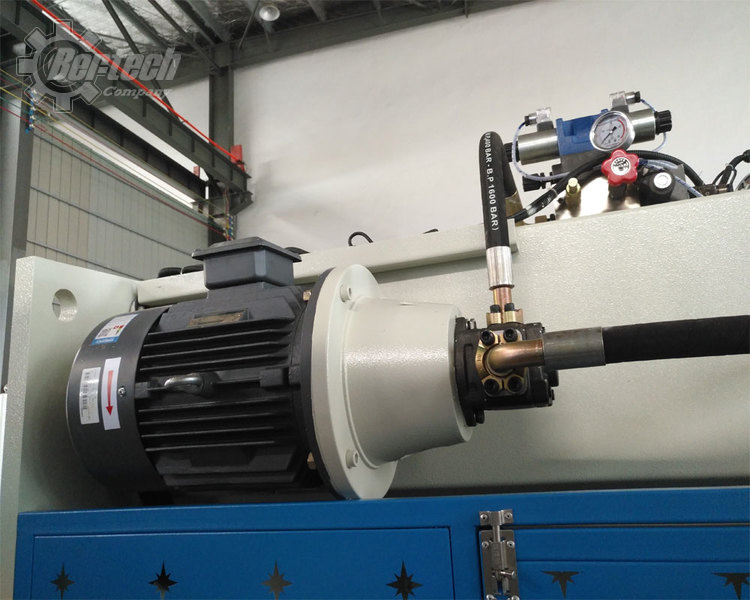

Гидросистема производство Германия, отличается надёжностью и имеет малые размеры. Применено два режима работы: свободный (быстрый) и рабочий (медленный). Гидроцилиндр изготовлен из стали 45 с операциями закалки, отпуска, чистовой расточки, экструзии (прочность выше, чем у стали типа А3)

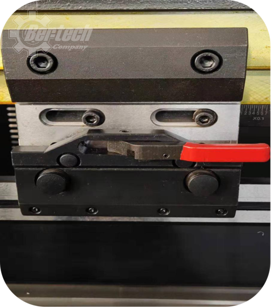

На листогибочном прессе для синхронизирования перемещения гидроцилиндров используется сервопривода, обеспечивающей легкую корректировку параллельности верхней балки и рабочего стола. Верхний инструмент имеет механизм корректировки угла при отклонении с помощью специальных клиновидных вкладок. Верхний инструмент (пуансон) имеет быстросьемную систему крепления.

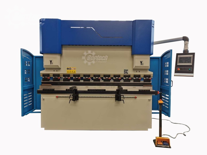

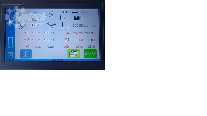

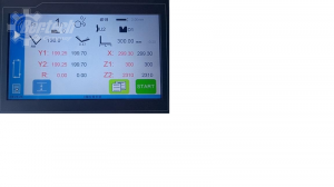

6. Система ЧПУ CTouch 8 имеет:
  1. -диагностика неисправностей;
  2. - 10 дюймовый сенсорный экран;
  3. - USB интерфейс;
  4. -до 8 осей управления Y1 Y2 X R Z1 Z2;
    -управление осями с точностью 0,01 мм;
    -пошаговое программирование;
    -Автоматический, полуавтоматический и ручной режим работы;
    -Библиотека матриц;
    -Корректировка угла гибки в градусах в каждом шаге программы.
    -работа в метрической и дюймовой системе
    -сохранение в памяти 100 программ по 25 шагов гибки
Наличие библиотеки матриц позволяет производить быструю корректировку угла гибки в градусах в каждом шаге программы.
Это позволяет оператору изменить угол без дополнительных вычислений вручную, снижается риск ошибки оператора.

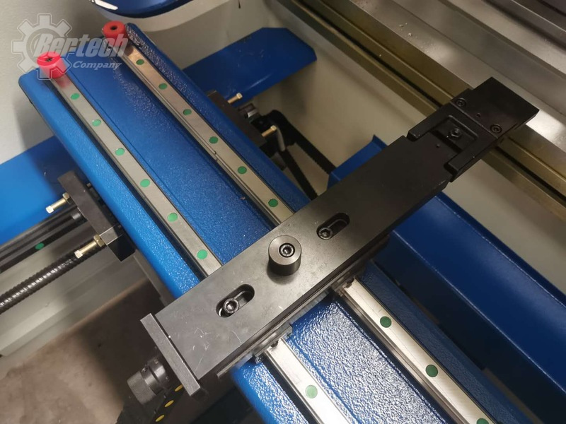

Привод заднего упора представляет собой серво двигатель, перемещающий каретку заднего упора посредством ШВП по линейным направляющим, на каретке расположены регулируемые пальцевые блоки.

11. Система крепления инструмента AMADA-PROMECAM На листогибе используется универсальная система закрепления пуансонов – AMADA-PROMECAM, что обеспечивает, экономию времени и средств при замене гибочного инструмента. Механизм крепления матрицы обеспечивает возможность установки цельных матриц любой ширины и конфигурации, также возможна установка подложек матриц для использования инструмента и других производителей.
