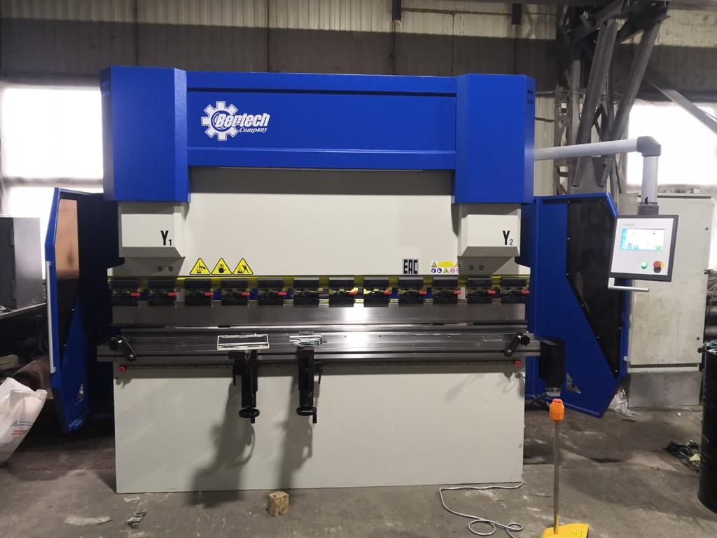

Гидравлический листогибочный пресс ES 25100 с ЧПУ CTouсh 8Листогибочный пресс имеет синхронизацию осей Y1 Y2 X. Есть регулировка хода заднего упора и гибочной балки, настройка положения пальцевых...
ООО «БерТэк»Гидравлический листогибочный пресс ES 25100 с ЧПУ CTouсh 8

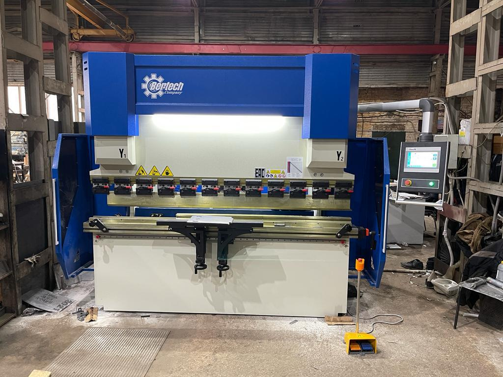

Характеристики :
Рабочая длина - 2500 мм.
Усилие - 100 тонн
Ход траверсы - 100 мм.,
Просвет - 260 мм.
Задний упор - 600 мм.
Глубина зева - 320 мм.
Требуемое напряжение - 380 В.
Масса - 6000 кг.
Тип привода - Гидравлический
Габариты Д*Ш*В - 2800x1600x2400 мм.

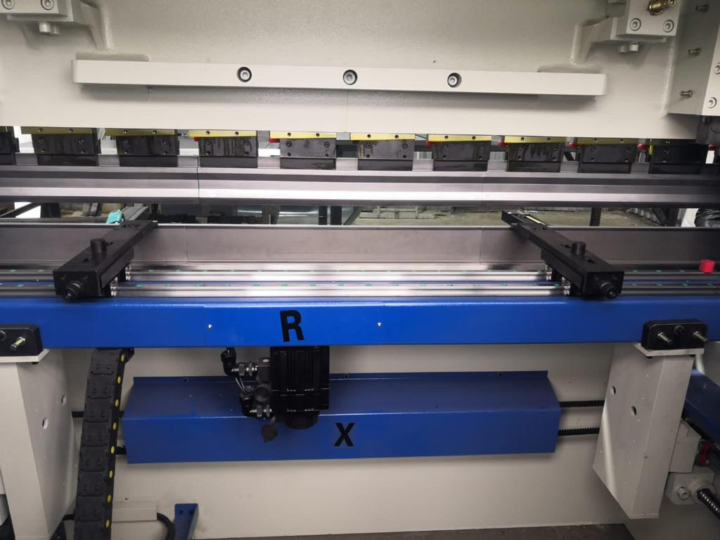

Листогибочный пресс имеет синхронизацию осей Y1 Y2 X. Есть регулировка хода заднего упора и гибочной балки, настройка положения пальцевых блоков упора и цифровое отображение на экране ЧПУ его расположения. Простая и надёжная система CTouch 8 имеет возможность задавать программы с последовательностью гибки. Управление ходом по осям Y1 Y2 и X контролируются от ЧПУ. Ось R (ход пальцевых блоков по вертикальной оси) – перемещается вручную (стандартная комплектация) или от ЧПУ за отдельную плату. Возможна точная подстройка положения заднего упора.
