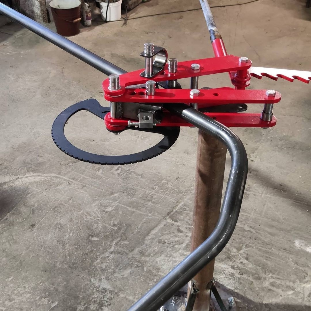

Возможности:
  • Гибка длинных труб (до 12 метров)Простое изготовление повторяющихся деталей, подходит для малосерийного производства
  • Изготовление сложных деталей с гибами в разных плоскостях (3D-гибка)
  • В базовой комплектации работает с широко распространенными водогазопроводными (ВГП, Ду) трубами и некоторыми популярными размерами стальных, нержавеющих и алюминиевых труб (см список пуансонов).
  • При добавлении соответствующих пуансонов работа с круглыми трубами D=16-45мм и квадратными профильными трубами 40x40мм
  • Может быть доукомплектован гидравлическим приводом

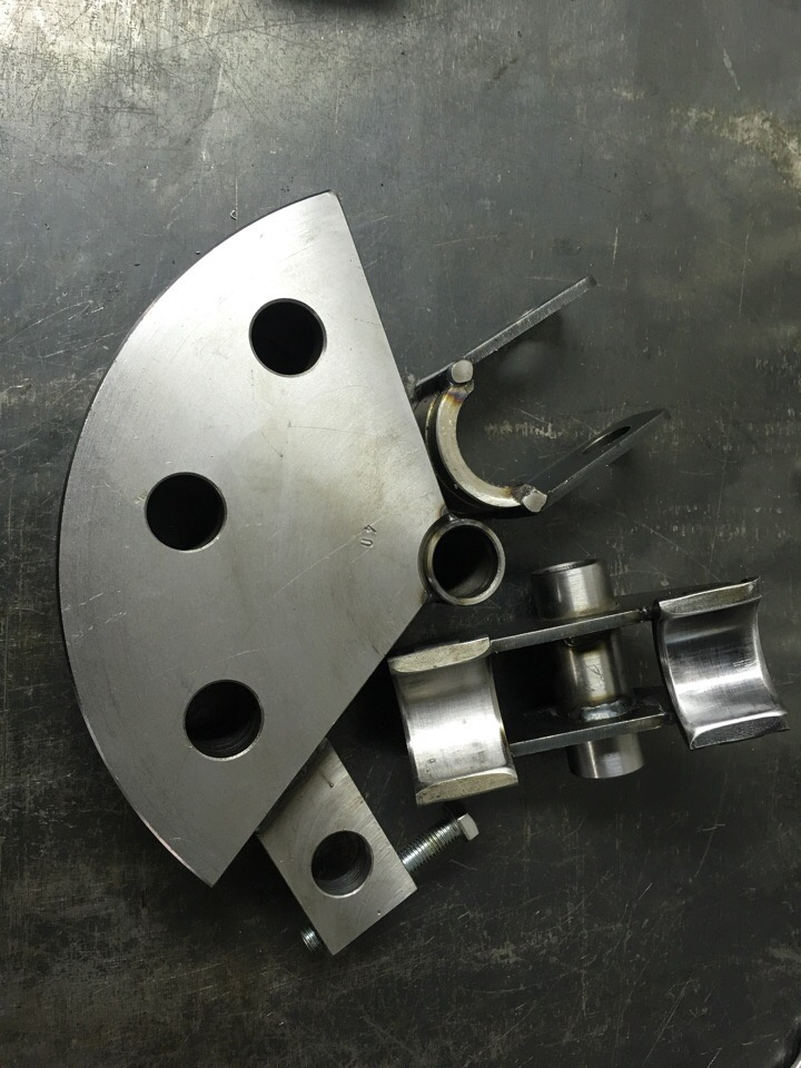

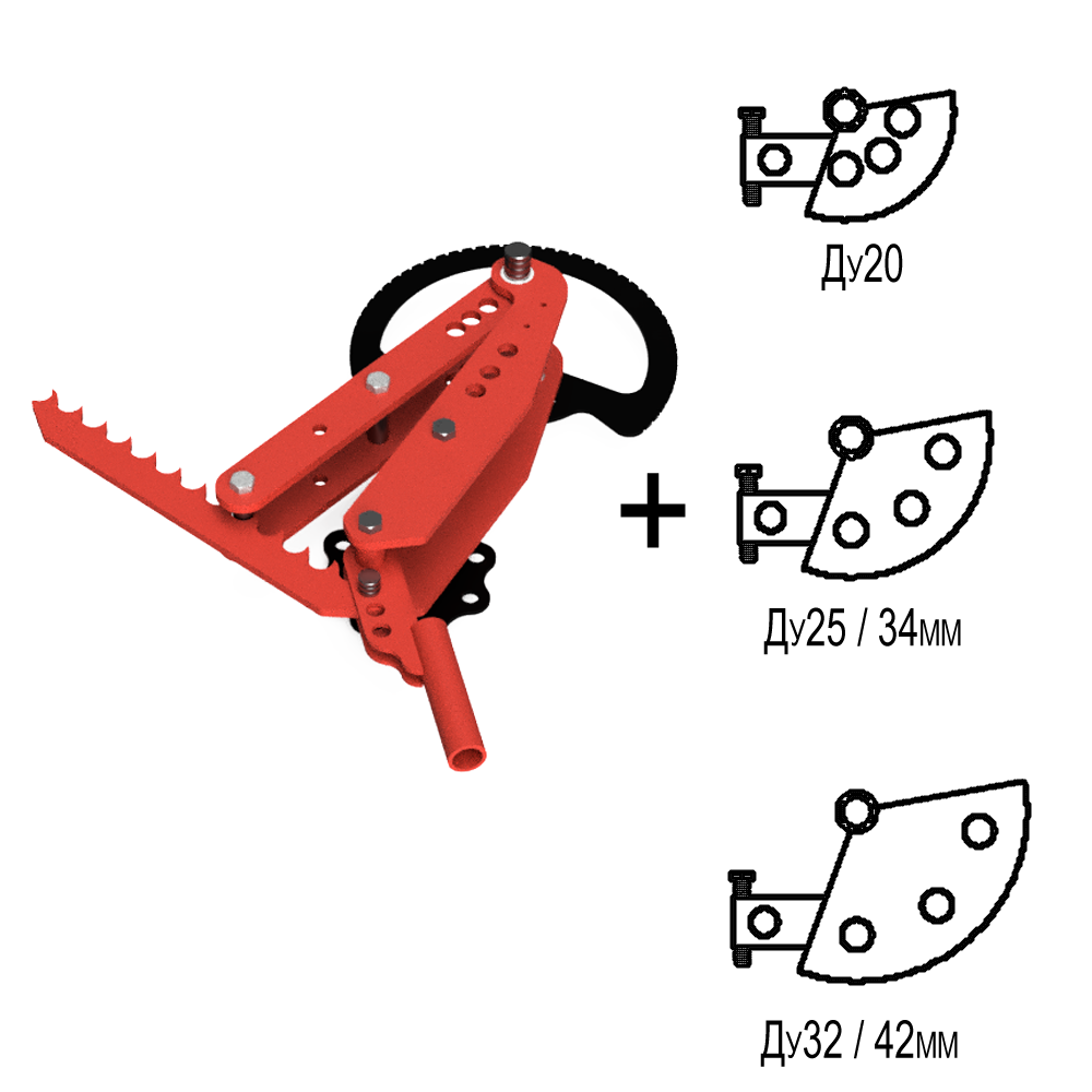

Пуансоны в комплекте:
  • Труба ВГП 3/4" (Ду20)
  • Труба ВГП 1" (Ду25) / круглая труба D=34мм
  • Труба ВГП 1 1/4" (Ду32) / круглая труба D=42мм
Максимальный угол гибки за один рабочий цикл - 90 градусов. Углы свыше 90 градусов и U-образные гибы (180 градусов) выполняются за два рабочих цикла.
Трубогиб поставляется с пуансонами под трубы, которые проще всего купить в розничных торговых сетях и на строительных рынках. Водогазопроводные трубы (ВГП) - это самый распространенный тип труб, который доступен повсеместно.
Пуансоны из данного набора также подходят для работы с бесшовными стальными, нержавеющими и алюминиевыми трубами D=34 и 42мм. Это делает предлагаемый комплект очень универсальным. По запросу доукомплектуем трубогиб оснасткой и под другие типоразмеры труб

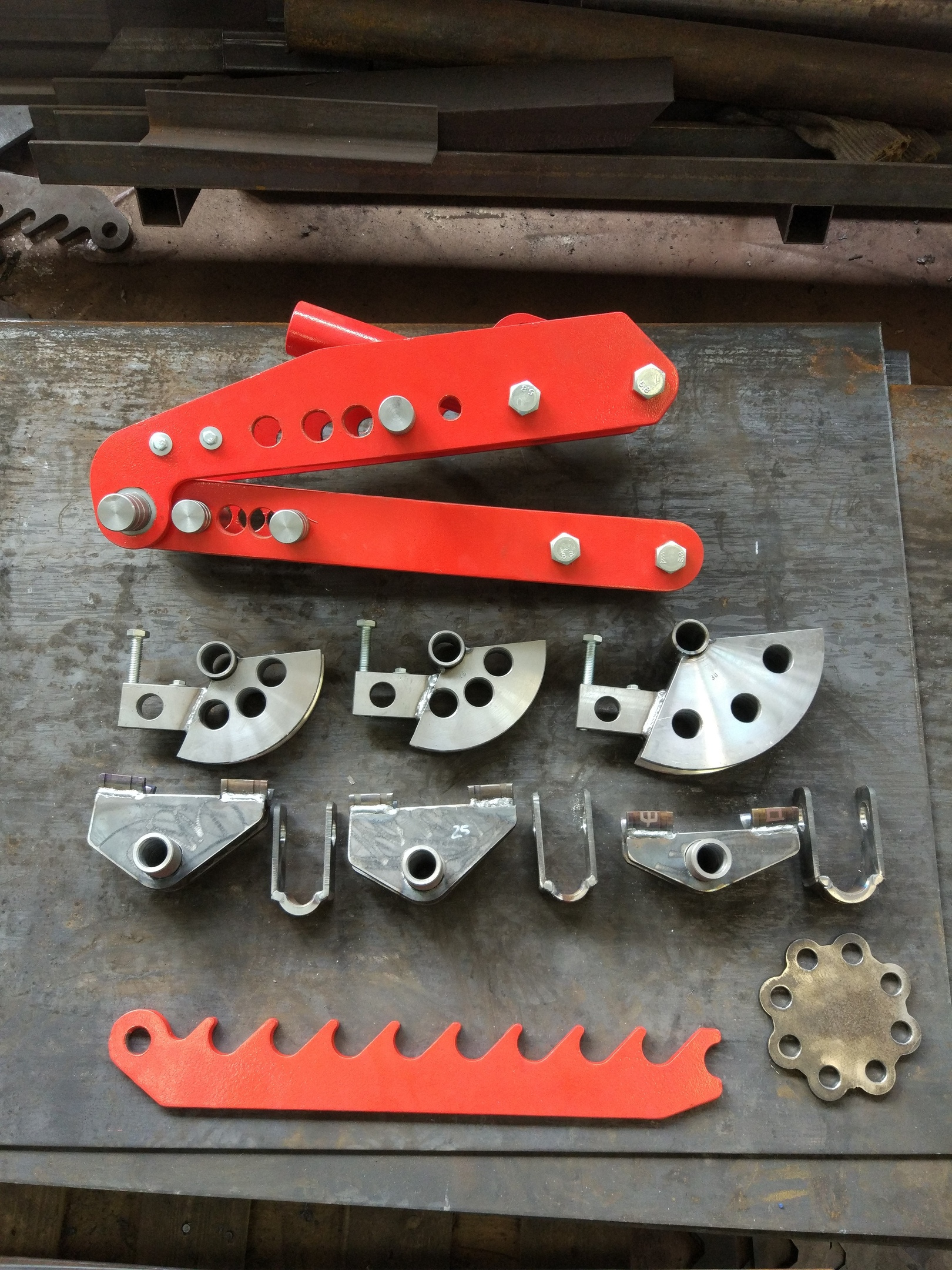

Комплект поставки:
  • Ручной трубогиб Mk3
  • Комплект гибочной оснастки (пуансонов)
  • Набор осей и пальцев для установки гибочной оснастки
  • Делительный диск для контроля угла гибки
  • Фланец для изготовления стойки
