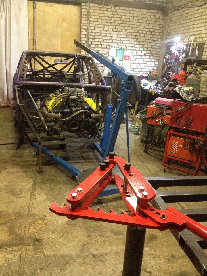

Ручной трубогиб BigBender Mk3 с комплектом гибочной оснастки (пуансонов) для автомобильной мастерской (каркасы безопасности, силовой обвес итд)

Трубогиб для постройки спортивных автомобилей: дрифт-каров, раллийных авто, багги и трофи-прототипов, а также экспедиционных внедорожников. Включает в себя все необходимое для изготовления каркасов безопасности по требованиям Приложения J к МСК ФАИ, силового обвеса внедорожников и пикапов, башбаров, рам багги и др.
