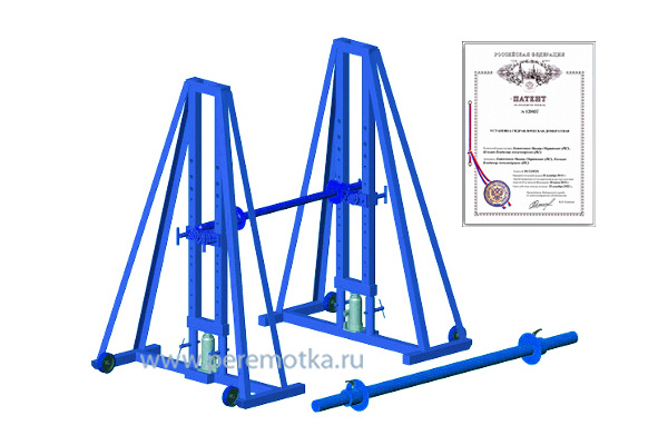

Инженерно-промышленная группа СМОЛКабельный домкрат ДК-10ГМП - это мобильный грузоподъемный механизм, предназначен для установки и подъема кабельных барабанов с 10 по 25 типоразмер. Кабельный домкрат может использоваться в качестве подающего устройства при перемотке,отмотке или намотке кабеля. Максимальная грузоподъемность домкрата составляет 10 тонн. Общую информацию о кабельных домкратах можно прочитать .
Кабельный домкрат ДК-10ГМП запатентован ().
Основной принцип действия домкрата ДК-5ГМП: через центральное отверстие кабельного барабана продевается ось домкрата, на ось устанавливаются центрирующие конуса или втулки, поджимные башмаки продвигаются по оси до щеки барабана и фиксируются зажимом. Стойки кабельного домкрата устанавливаются по обе стороны барабана, обеспечивая рабочий зазор между щекой барабана и конструкцией стойки, (обычно 100 мм.), значительное увеличение этого зазора повлечет за собой увеличение изгибающего момента на оси, а как следствие возможную поломку. Далее совмещаются ложементы с осью и задействуется механизм подъема, в данном случае гидравлика. Подъем осуществляется на высоту, обеспечивающую компенсацию неровностей щек барабана плюс гарантированный зазор между щекой и поверхностью, на которой стоят стойки, обычно это порядка 50 — 100 мм.
Преимущества гидравлического кабельного домкрата ДК-10ГМП:
- стойки кабельного домкрата оснащены колесными опорами;
- вал домкрата для кабельных барабанов оснащен поджимными башмаками для исключения перемещения барабана по валу во время перемотки;
- надежная сварная конструкция выполненая на современном производстве, оснащенным современным роботизированным сварочным комплексом ().
Особенности домкрата для кабельных барабанов ДК-10ГМП:
- домкрат состоит из двух боковых опор и вала;
- подъем барабанов в рабочее положение осуществляется с помощью гидравлических домкратов;
- ось кабельного домкрата устанавливается на подшипниковый узел, что обеспечивает свободное вращение оси.
