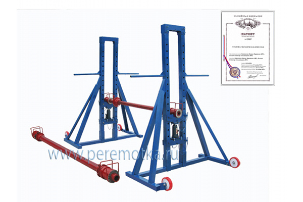

Кабельный домкрат ДК-20ГП - это мобильный грузоподъемный механизм предназначен для установки и подъема кабельных барабанов с 20 по 38 типоразмер. Грузоподъемность гидравлического кабельного домкрата составляет 20 тн. Кабельный домкрат также может использоваться в качестве отдающего устройства при перемотке кабеля.Общую информацию о кабельных домкратах можно посмотреть
Кабельный домкрат ДК-20ГП запатентован (
Конструкция гидравлического кабельного домкрата ДК-20ГП состоит из:
  • стойки;
  • подъемного механизма, в качестве которого используется гидравлический домкрат, подъем кабельного барабана осуществляется путем возвратно-поступательных движений ручки гидравлического домкрата.
  • ложемента;
  • вала.
Основной принцип действия гидравлического кабельного домкрата ДК-20ГП: через центральное отверстие кабельного барабана продевается ось домкрата, на ось устанавливаются центрирующие конуса или втулки, поджимные башмаки продвигаются по оси до щеки барабана и фиксируются зажимом. Стойки кабельного домкрата устанавливаются по обе стороны барабана, обеспечивая рабочий зазор между щекой барабана и конструкцией стойки, (обычно 100 мм.), значительное увеличение этого зазора повлечет за собой увеличение изгибающего момента на оси, а как следствие возможную поломку. Далее совмещаются ложементы с осью и задействуется механизм подъема,в данном случае гидравлика. Подъем осуществляется на высоту, обеспечивающую компенсацию неровностей щек барабана плюс гарантированный зазор между щекой и поверхностью, на которой стоят стойки, обычно это порядка 50 — 100 мм
Преимущества гидравлического кабельного домкрата ДК-20ГП:
  • стойки кабельного домкрата оснащены колесными опорами для удобства транспортировки;
  • вал кабельного домкрата оснащен поджимными башмаками для исключения перемещения барабана по валу во время перемотки.
Особенности кабельного домкрата ДК-20ГП:
  • подъем барабанов в рабочее положение осуществляется с помощью гидравлических домкратов;
  • оси домкрата имеют подшипниковые узлы, расположенные с двух сторон. Подшипниковые узлы, поддерживают ось, фиксируют положение в пространстве, обеспечивают вращение с наименьшим сопротивлением, воспринимают и передают нагрузку на другие части конструкции.
В комплект кабельного домкрата ДК-20ГП входит:
  • две стойки,
  • две оси,
  • поджимные башмаки.
