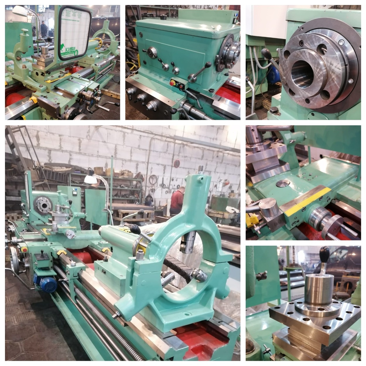

Токарно-винторезный станок 1М63НФ1 С УЦИ :
Особенности конструкции:
  • Благодаря жесткости, виброустойчивости и температурной стабильность, токарно-винторезный станок 1М63НФ1 с УЦИ, позволяют получать необходимую точность обработки;
  • 2х призменные направляющие станины в сочетании с высокой надежностью других узлов, что обеспечивает на длительный срок эксплуатировать токарно-винторезный станок1М63НФ1 с УЦИ , с сохранением первоначальной точности;
  • Частота обратного вращения шпинделя в 1,3 раза выше, чем прямого, что сокращает время обработки резьб;
  • Точение длинных конусов производится одновременным выполнением продольной подачи суппорта и подачи резцовых салазок при соответствующем их повороте;
  • Точение коротких конусов производится механической подачей резцовых салазок, развёрнутых на нужный угол;
  • Коробка подач обладает высокой жесткостью кинематической цепи;
  • Все силовые зубчатые колеса кинематической цепи изготовлены из легированной стали, закалены и отшлифованы;
  • Ограждения зоны резания и патрона, электрические и механические блокировки гарантируют безопасную работу на станке.
Технические характеристики
Токарно-винторезный станок 1М63НФ1 с УЦИ
Наибольший диаметр заготовки, мм:
- устанавливаемой над станиной 700
-обрабатываемой над станиной 630
-обрабатываемой над суппортом 350
-устанавливаемой над выемкой станины 900*
700
630
350
900*
 Наибольшая длина обрабатываемой заготовки, мм
 750-10000
Длина выемки в станине от торца фланца шпинделя, мм
450*
Размер конца шпинделя передней бабки по DIN
11М
Количество ступеней частот вращения шпинделя
22
Диаметр цилиндрического отверстия в шпинделе, мм
105 (80)
Пределы частот вращения шпинделя, об/мин
10-1250
Пределы рабочих подач, мм/об:
-продольных - поперечных  - резцовых салазок
0,033-5,6
0,013-2,064
0,010-1,76
Пределы шагов нарезаемых резьб:
-метрических, мм
-дюймовых, ниток/дюйм
-модульных, модуль
-питчевых, питч диам.
1-224
28-0,25
0,25-56
112-0,5
Ускоренное перемещение суппорта, мм/мин:
-продольное
-поперечное
5200
2000
Наибольший вес устанавливаемой заготовки, кг
3500
Мощность главного привода, кВт
15
Стандартное оборудование:
  • люнет неподвижный (диам. 20-350 мм)
  • люнет подвижный (диам. 20-150 мм);
  • патрон трехкулачковый диам. 400 мм
Оборудование за отдельную плату:
  • патрон четырехкулачковый диам.500мм;
  • люнет неподвижный (диам. 200-410мм, диам. 40-215мм, диам. 20-160мм);
  • резьбоуказатель;
  • конусная линейка;
  • резцедержатель с быстросъемными блоками

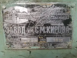

Станок токарно-винторезный 1М63Ф101 без УЦИ
Б/У 1988 г. Завод Кирова (Россия)
ООО «ПТМ»
12.08.2026
Чебоксары (Россия)
500 000  ₽
