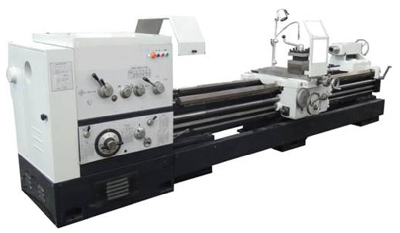

Предназначен для выполнения разнообразных токарных работ, таких как, наружное и внутреннее точение цилиндрических поверхностей, сверление и растачивание отверстий, точение конусов и нарезание резьб: метрических, дюймовых, питчевых. Технические характеристики и жесткость станка, широкий диапазон частот вращения шпинделя и подач позволяют полностью использовать возможности прогрессивных инструментов при обработке различных материалов.
| Технические характеристики: | |
| Диаметр обработки над станиной | 800 мм |
| Диаметр обработки над суппортом | 480 мм |
| Диаметр обработки в выемке станины | 1000 мм |
| Расстояние между центрами | 1500/3000 |
| Ширина направляющих | 600 мм |
| Диаметр отверстия шпинделя | 130 |
| Диапазон оборотов | 5.5...730 об./мин |
| Мощность главного привода | 15 кВт |
| Перемещение по оси Z | 1250/2750 мм |
| Перемещение по оси X | 430 мм |
| Диапазон продольных подач | 0,1...24,3 мм/об. |
| Диапазон поперечных подач | 0,05...12,15 мм/об. |
| Ускоренные подачи продольные / поперечные | 4000 / 2000 мм/мин |
| Метрическая резьба, мм | 1...240 мм |
| Дюймовая резьба, число ниток на дюйм | 14….1,0 |
| Модульая резьба, модулей Питчевая резьба, питчей | 0,5...120,0 мм 1…28 |
| Диаметр пиноли | 100 мм |
| Конус пиноли | No. 6 |
| Ход пиноли | 240 мм |
| Габаритные размеры: длина х ширина х высота | 3500/5000 х 1700 х 1700 мм |
| Вес | 5200/6300 кг |
