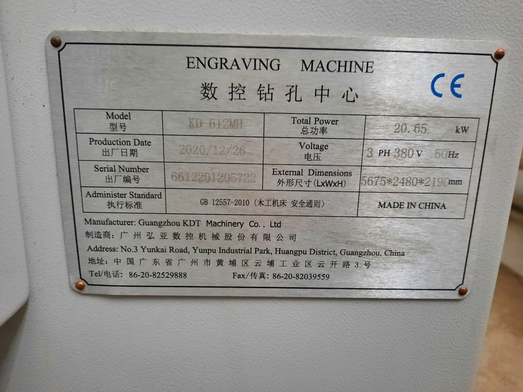

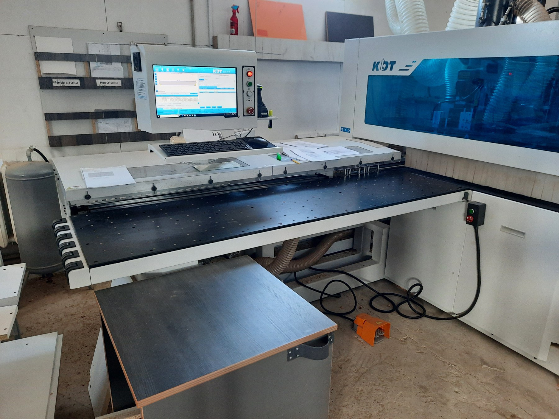

Сверлильно-присадочный центр с ЧПУ KD-612 MH - 2021 года выпуска
Обновлено 28.02.2023 389583
Практически новый станок использовался не более 3 месяцев, простои в связи с отсутствие загруженности на производстве
Сверлильно-присадочный центр с ЧПУ KD-612 MH предназначен для высокоточного сверления сквозных и глухих отверстий в торцах и плоскостях мебельных щитов, что позволяет производить обработку любых карт присадки за один проход детали с шести сторон. Фрезеровка криволинейных и прямых пазов.

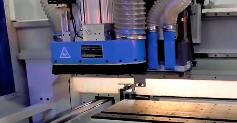

  • Два фрезерных узла в стандартной комплектации (Верхний + Нижний)

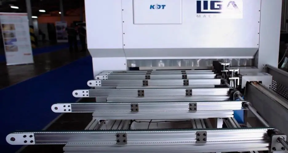

  • Два варианта выгрузки деталей из станка «назад/вперед»
  • Автоматический разгрузочный стол

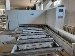

Станина с порталом для основных узлов — это фундамент всей конструкции, от надежности и жесткости которой зависит точность сверлильно-присадочного центра на протяжении всего срока эксплуатации.

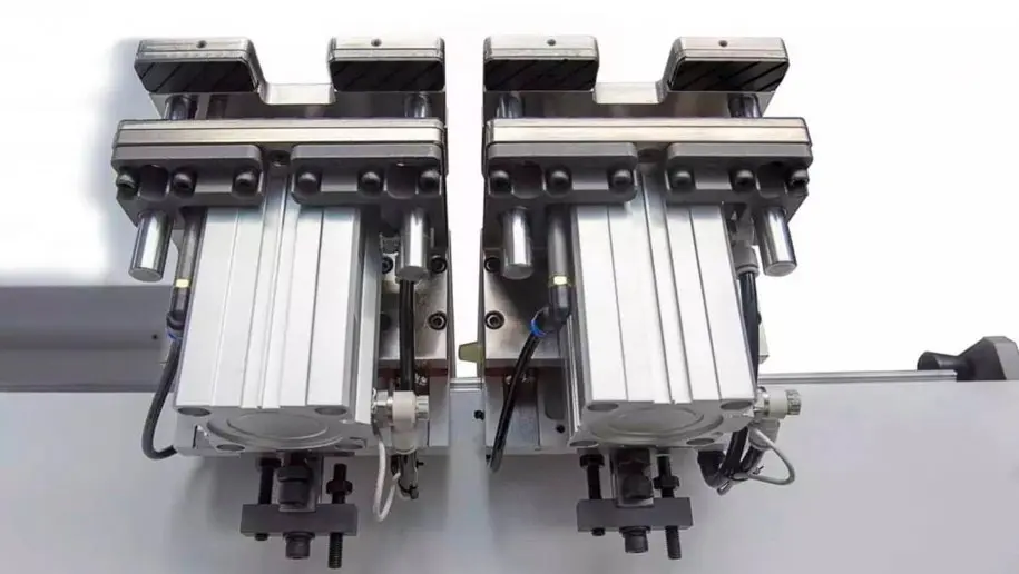

Два автоматических захвата надежно фиксируют заготовку. Особая конструкция с обдувом захватов запатентована заводом KDT.

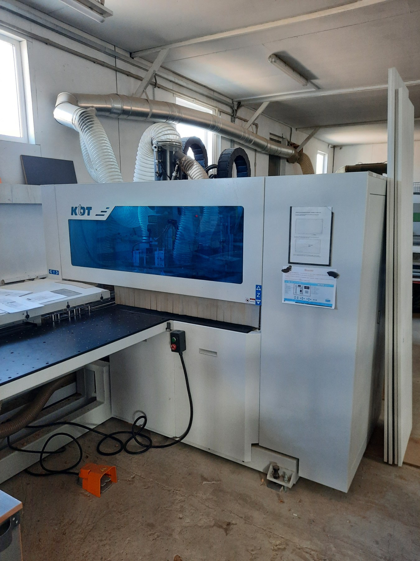

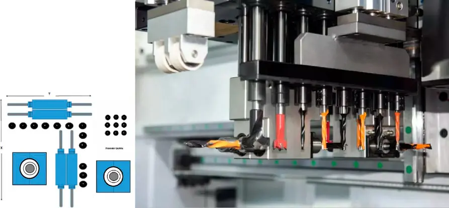

Компоновка верхней сверлильной группы: 12 – вертикальных шпинделей 8 – горизонтальных шпинделей
Компоновка нижней сверлильной группы: 9-вертикальных шпинделей В стандартной комплектации установлены два фрезерных узла, верхний + нижний (3,5 кВт)

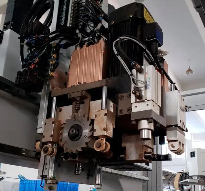

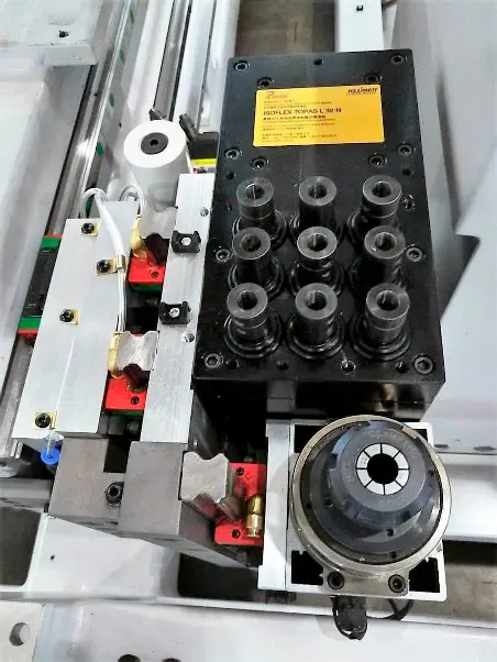

Пазовальный узел.

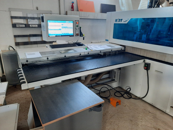

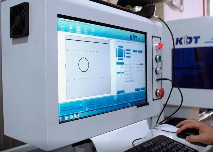

Станок оснащен промышленным компьютером на базе Windows. Интерфейс управления станком русифицирован.
Компоновка нижней присадочной группы + фрезерный узел.
Сканер для считывания штрих-кодов входит в базовое оснащение станка.
Рабочий стол оснащен воздушной подушкой.

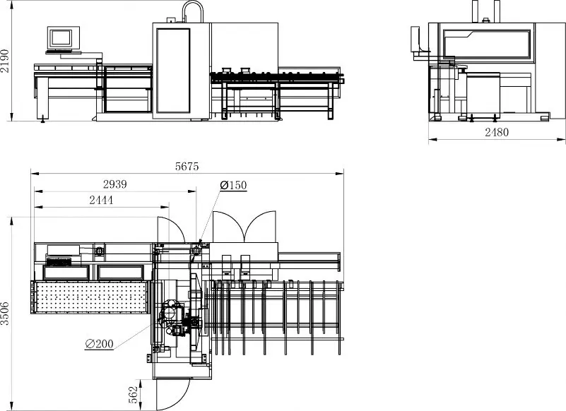

Габаритные размеры. Возможно зеркальное исполнение станка (+ 1000 долларов)
