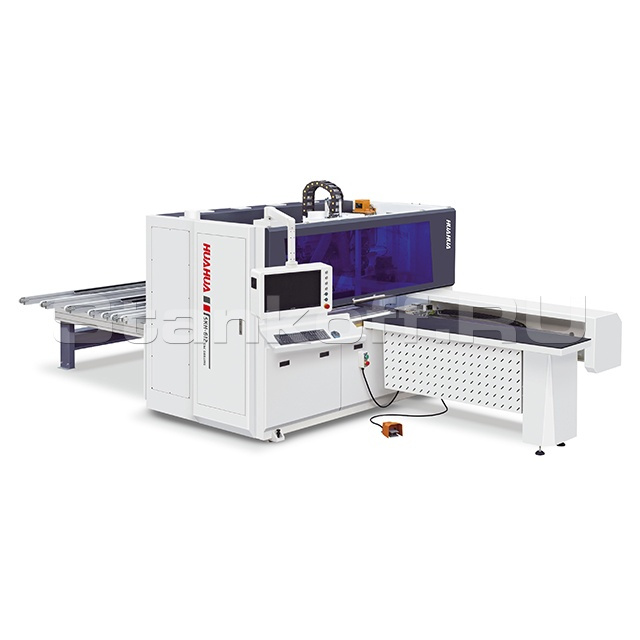

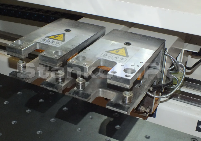

Сверлильно-присадочный центр с ЧПУ SKH-612
Сверлильно-присадочный центр с ЧПУ SKH-612 предназначен для высокоточного сверления сквозных и глухих отверстий в торцах и плоскостях мебельных щитов, что позволяет производить обработку любых карт присадки за один проход детали и фрезерования криволинейных и прямых пазов.
Конструктивные преимущества SKH-612:
  • Большой высоконтрастый монитор системы управления
  • Меню на русском языке
  • Высокие скорости подачи: 130/60/30 м/мин.

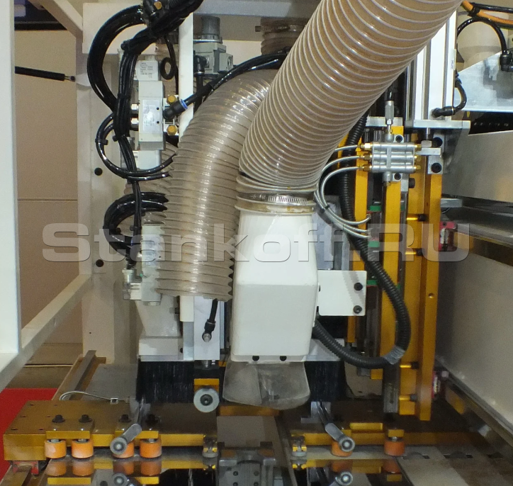

  • Два фрезерных узла в стандартной комплектации (Верхний + Нижний)
  • Автоматическая смазка направляющих перемещения по X и Y
  • Визуализация обработки двухсторонней карты присадки

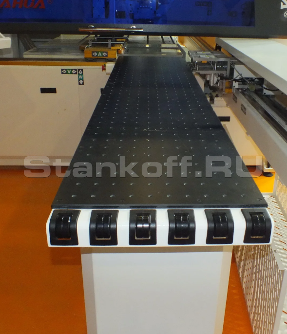

  • Два варианта выгрузки деталей из станка «назад/вперед»
  • Автоматический разгрузочный стол

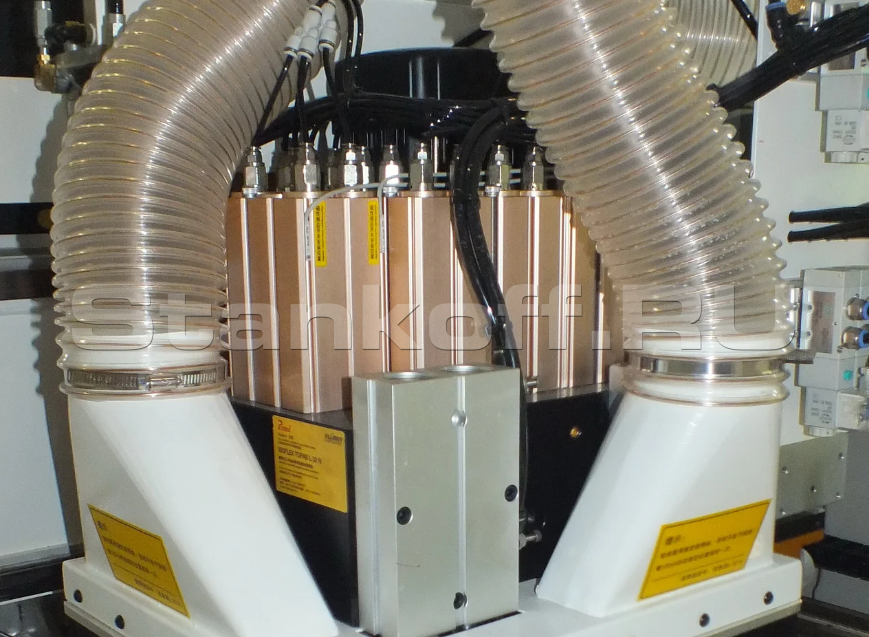

Кол-во вертикальных шпинделей шт. 12+9
Кол-во горизонтальных шпинделей (Верхняя группа) шт. 4+4
Фрезерный узел для пазов 3,5 кВт
Шпиндель присадочной группы 2,2 кВт
Диаметр аспирационного патрубка мм. 1×200
Диаметр аспирационного патрубка мм. 5х100
