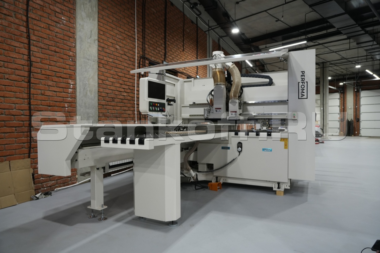

Сверлильно-присадочный центр с ЧПУ PERFOMA DFC-3050 позволяет сверлить отверстия и фрезеровать пазы любой сложности с высокой точностью. Станок распознает информацию о заготовке благодаря беспроводному сканированию ярлыка. Он может автоматически подавать материал и обрабатывать все отверстия и пазы на одной позиции без необходимости переворачивать деталь, что обеспечивает быструю работу без перенастройки для разных материалов.

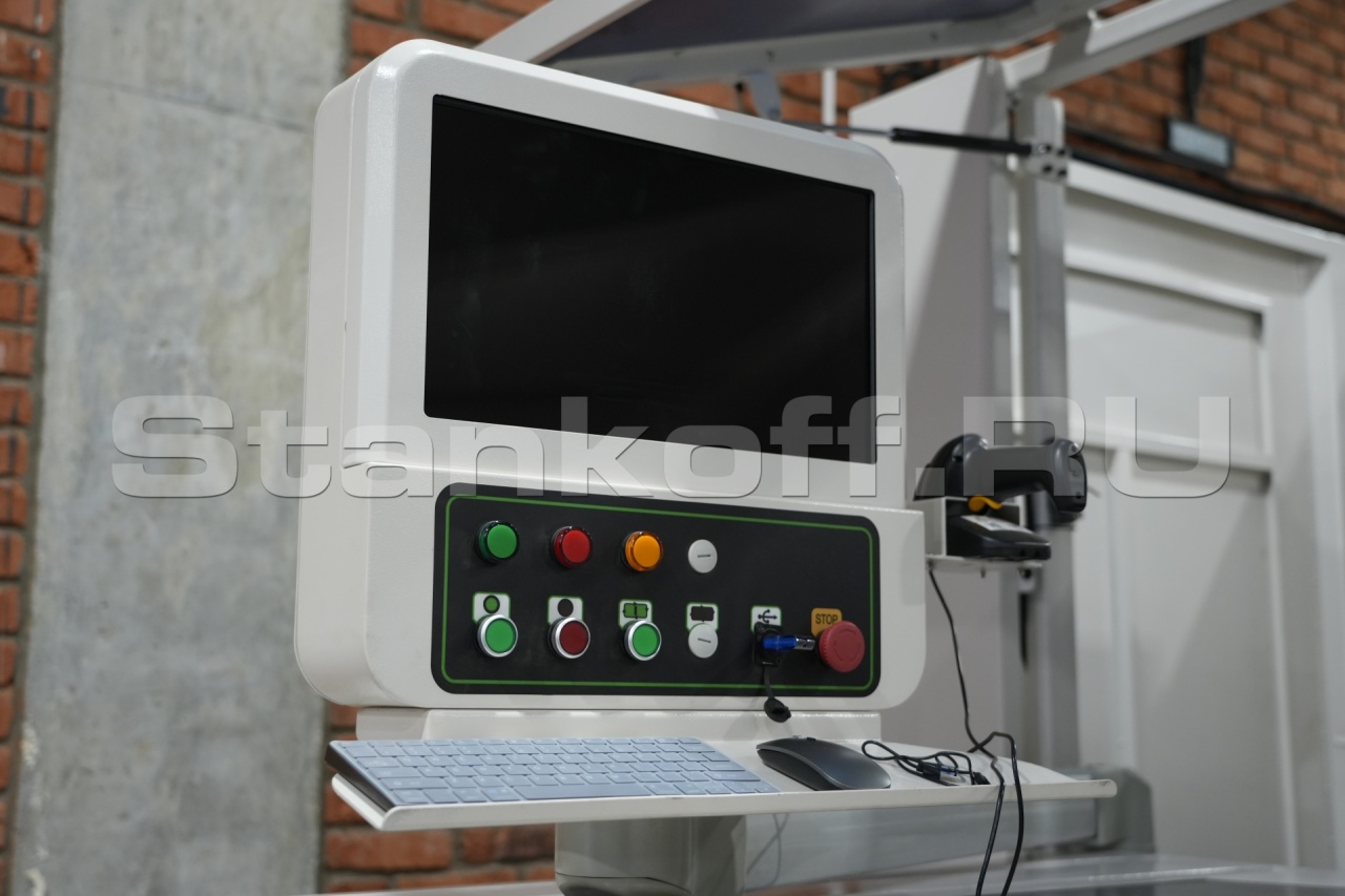

Пульт управления CAD/CAM с возможностью считывания штрихкодов. Многозадачная операционная система Windows. Станок интегрируется с отечественными СAD–программами (БАЗИС, К3, bCAD).
Сканер для работы со штрих-кодами
Для удобства работы, а также для сокращения времени перехода на различные карты присадки, станок оснащен сканером для считывания штрихкодов. Данная система позволяет экономить до 20% рабочего времени, а также снизить влияние человеческого фактора, тем самым уменьшить количество брака.

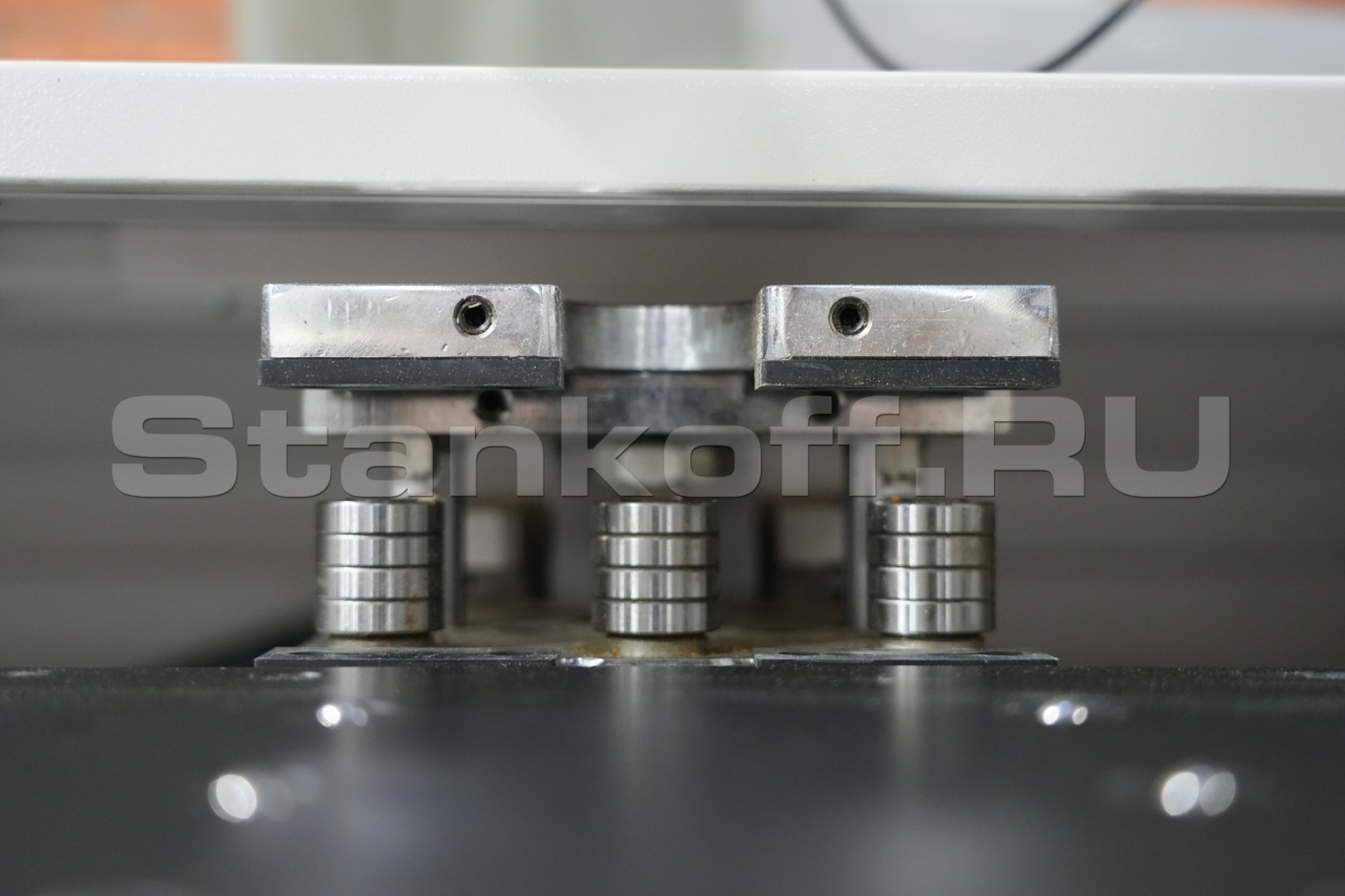

Пневматический захват
Предназначен для четкой и надежной фиксации заготовки во время ее перемещения во время цикла присадки.

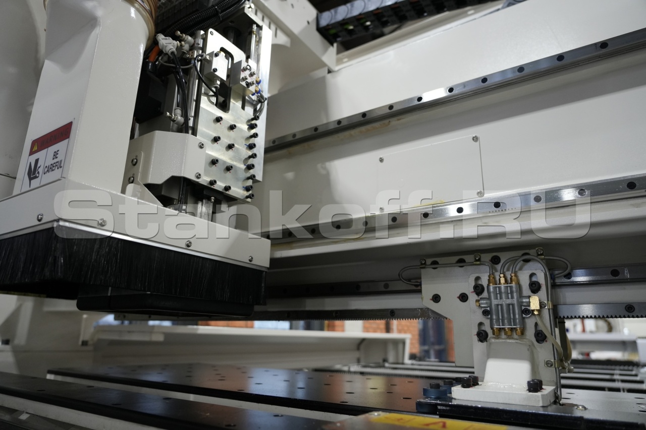

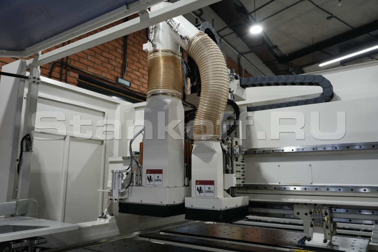

Верхняя сверлильная группа

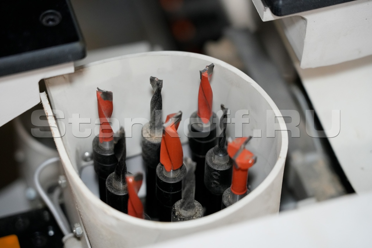

Конфигурация верхней сверлильной головы :• 12 вертикальных шпинделей;
• 8 горизонтальных шпинделей.

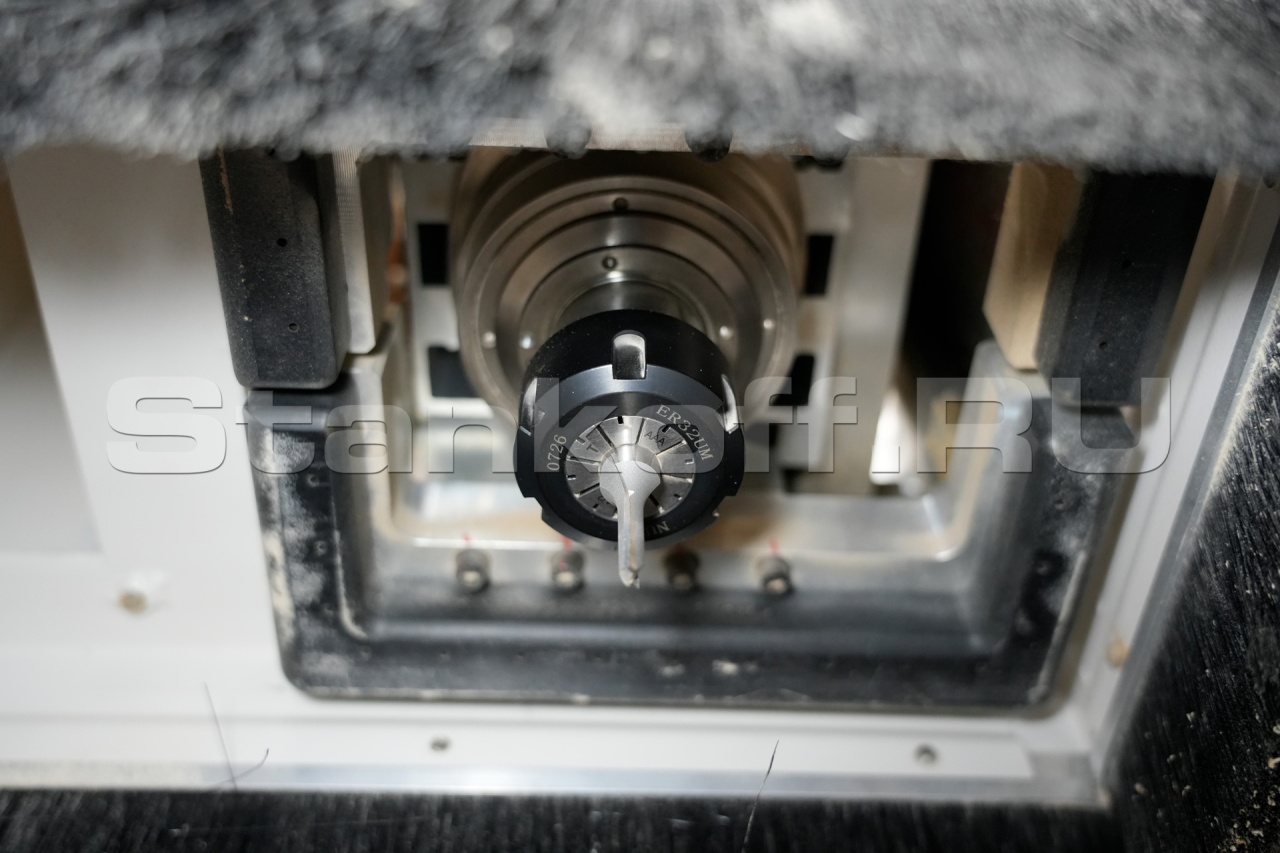

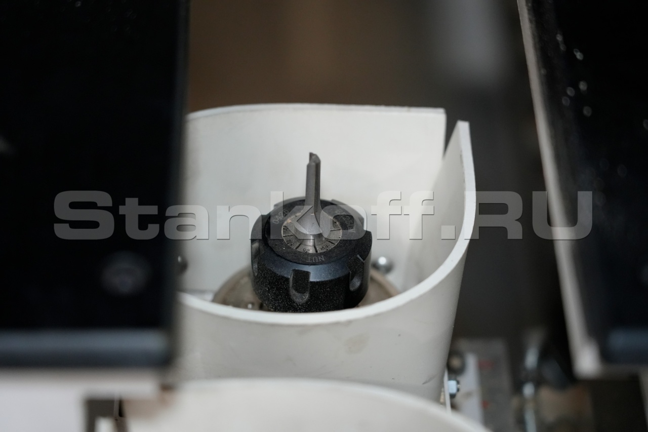

• Фрезерный узел
• Пила

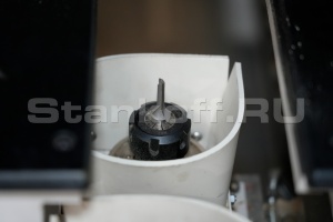

Нижняя сверлильная группа
Конфигурация нижней сверлильной головы :• 9 вертикальных шпинделей;
• Фрезерный узел.

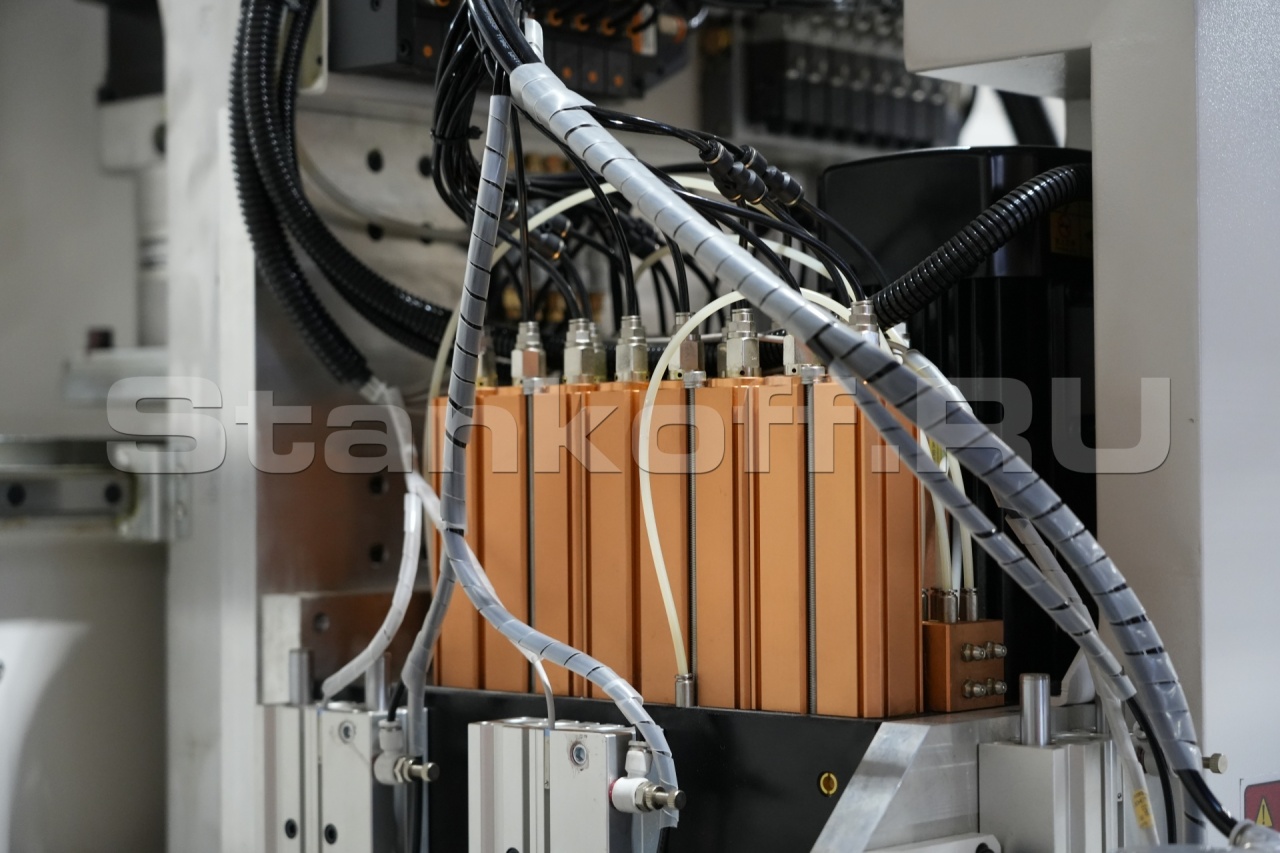

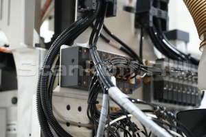

Присадочные шпиндели приводятся в движение электродвигателем: для их установки в рабочее положение используются пневматические цилиндры, затем серводвигатель перемещает их на нужную глубину сверления.
Сверлильная группа имеет дополнительные прижимы, которые обеспечивают стабильность и точность присадки отверстий.

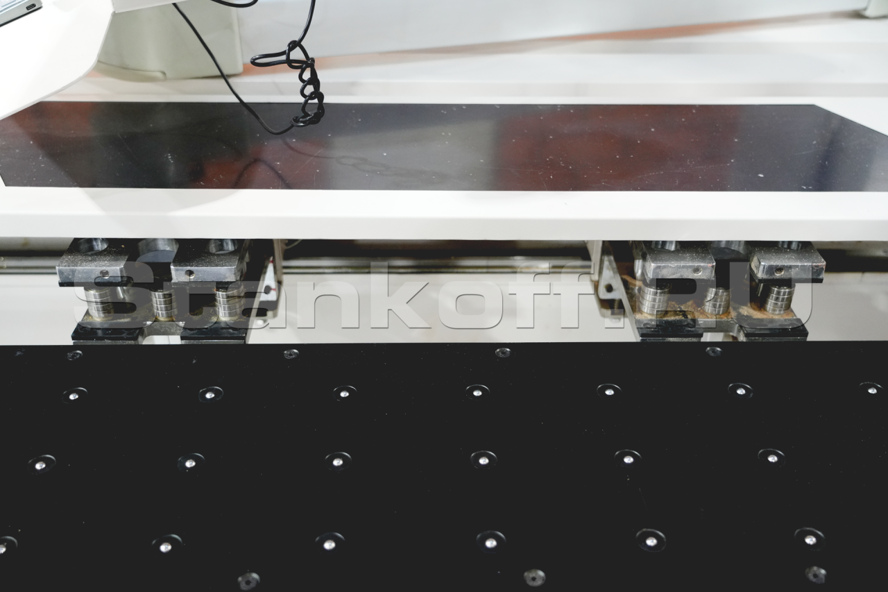

Стол с воздушной подушкой
Принимающий стол оснащен воздушной подушкой, что позволяет избежать сколов и царапин при перемещении заготовки.| Мин. длина заготовки, мм | 180 |
