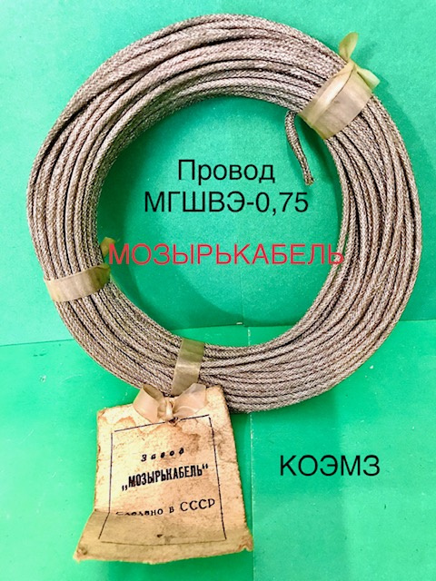

КОЭМЗ продает: Провод МГШВЭ 0,75.
Провод с медными лужёными многопроволочными токопроводящими жилами с изоляцией из электроизоляционного шелка, в оболочке из ПВХ-пластиката и в экране - оплётке из медных лужёных проволок. Предназначен для внутриприборного и межприборного монтажа. Номинальное переменное напряжение: до 380 В, частотой до 10000 Гц. Номинальное постоянное напряжение: до 500 В.
Расшифровка провода МГШВЭ 0,75:
М - Монтажный провод.
Г - Гибкий (многопроволочная жила).
Ш - Жила покрыта шелковыми полиэфирными нитями.
В - Изоляция из поливинилхлоридного пластиката.
Э - Экранированный.
0,75 - сечение жил.
Элементы конструкции провода МГШВЭ 0,75:
Провод низковольтный монтажный с медной луженой токопроводящей жилой высокой гибкости класса 4 или 5, комбинированной волокнистой и поливинилхлоридной (ПВХ) изоляцией, экраном из медных луженых проволок.
Условия эксплуатации провода МГШВЭ 0,75:
Вид климатического исполнения В.
Провод стойкий к вибрационным, ударным и линейным нагрузкам, а также к акустическим шумам.
Провод предназначен для работы в диапазоне температур от минус 50 до 70°С.
Провод стойкий к воздействию относительной влажности воздуха до 98% при температуре до 35°С, пониженного до 133 мПа (1 микромм рт. ст.) в течение 24 ч и повышенного до 295 кПа (3 кгс/см2) атмосферного давления, плесневых грибов, статической и динамической пыли, соляного тумана, солнечного излучения, атмосферных осадков, бензина, минерального масла и соленой воды.
Электрическое сопротивление жилы на длине 1 км соответствует ГОСТ 22483-77.
Испытательное напряжение провода:
- сечений 0,20-1,5мм2 частотой до 50кГц - 2000 В.
Электрическое сопротивление изоляции 1 м провода, МОм - не менее 20000.
Провод не распространяет горение при одиночной прокладке.
95%-ный ресурс - 15000 ч.
Срок службы - не менее 15 лет.
