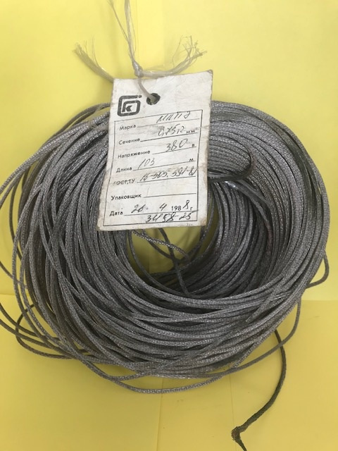

 КОЭМЗ продает: Провод монтажный МЛПЭ 0,75.
Предназначен для фиксированного внутриприборного и межприборного монтажа электрических устройств и выводных концов электроаппаратуры при номинальном напряжении до 380 В переменного тока частотой до 1000 Гц и постоянного до 550 В.
Расшифровка проводов МЛПЭ 0,75:
М - Монтажный.
Л - Изоляция из лавсанового волокна.
П - Изоляция радиационносшитого стабилизированного полиэтилена.
Э - Экран из медных луженых проволок.
0,75 - сечение жил.
Элементы конструкции проводов МЛПЭ 0,75:
Токопроводящая жила - медная луженая проволока.
Изоляция - 1-й слой - лавсановое волокно.
2-й слой - радиационносшитый термостабилизированный полиэтилен.
Экран - из медных проволок, луженых медно-свинцовым сплавом, плотностью не менее 90%.
Условия эксплуатации и монтажа проводов МЛПЭ 0,75:
Электрическое сопротивление изоляции 1м провода - 100000 МОм.
Устойчивы к вибрационным, ударным и линейным нагрузкам, к акустическим шумам, к повышенному и пониженному атмосферному давлению, соляному туману, плесневым грибам.
Стойки к воздействию относительной влажности воздуха до 98% при температуре до 35°С, к воздействию инея и росы.
Рабочая температура среды - от минус 60°С до плюс 100°С.
Срок службы проводов МЛПЭ 0,75 не менее 15 лет.
