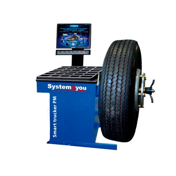

Станок балансировочный Smart Trucker PM – универсальное прецизионное (высокоточное) устройство с микропроцессорным управлением и обработкой информации. Предназначен для балансировки колес грузовых и легковых автомобилей с диаметром диска от 9 до 28 дюймов (при ручном вводе до 30 дюймов) и шириной от 3 до 20 дюймов. Максимальный диаметр обслуживаемого колеса 1340 мм.
Станок обеспечивает измерение статического (при свободном вращении) и динамического (при вращении на высокой скорости) дисбаланса колеса. Кроме того, он осуществляет вычисление масс корректирующих грузов и их положения в двух плоскостях коррекции (на наружной и внутренней сторонах диска колеса) за один цикл измерения.
ФУНКЦИОНАЛ:
1. Шлифованый вал
 Когда-нибудь сталкивались со странной работой китайских балансировочных станков? Отбалансированное колесо, снимаем, ставим обратно и вдруг 20 грамм по левой плоскости и 25 по правой? Это возможно на нешлифованных валах при больших и тяжелых колесах.  Конус, благодаря которому колесо центрируется при установке на вал имеет отверстие, диаметром 40 мм. Сам вал имеет диаметр 40 мм. Но погрешности вызываются 10 долями мм, на глаз мы этого не видим. Диаметр отверстия конуса должен быть больше диаметра вала, но если погрешность вала будет 2-5 десятых мм, погрешность может достигать и 40 грамм!
 На большинстве китайских заводов-изготовителей балансировочных машин просто нет шлифовального станка («круглая шлифовка»), токарные работы не могут давать необходимой точности!
 Мы шлифуем валы с точностью до 2 СОТЫХ мм, что позволяет при смене угла установки колес иметь погрешность от 1 грамма, но не более 5 грамм. Проверьте сами в наших демонстрационно-обучающих сервисных центрах!

Особенности балансировочного станка Smart Trucker PM:
Два режима работы: режим 1 (легковой) - балансировка колес весом до 65 кг (колеса легковых автомобилей и легких грузовиков типа «Газель») и режим 2 (грузовой) - балансировка колес весом до 200 кг (колеса грузовых автомобилей).
Настройка «нуля»: настройка программы измерения дисбаланса при включении. Согласно заводским установкам, дисбаланс менее 8 г для легкового режима (менее 50 г для грузового) на любой плоскости коррекции не отображается, на индикаторах высвечивается «0».
Программа автоматической калибровки: настройка точности измерения масс корректирующих грузов и правильности остальных показаний балансировочного станка.
Программа самодиагностики (режим ТЕСТ): проверка работы датчиков и других узлов и механизмов станка.
В стандартную комплектацию входит стационарный пневматический подъемник Easy Lift 3.
Пальцевый адаптер для грузовых колес.
Экономичный электропривод, построенный на специализированных матрицах фирмы «Mitsubishi».
