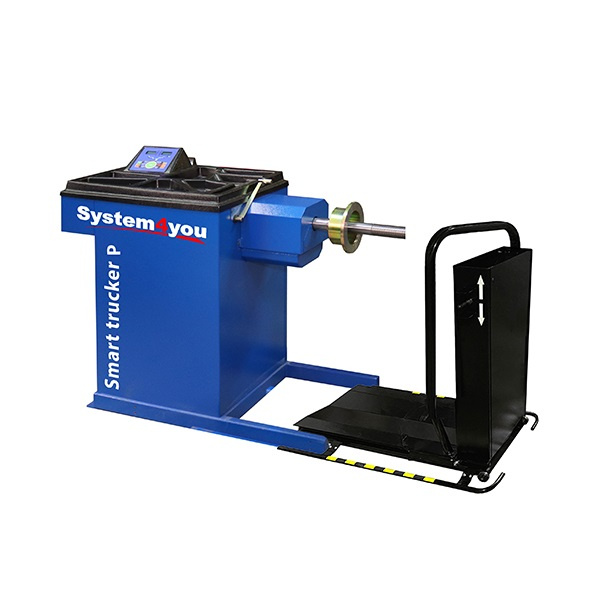

Станок балансировочный Smart Trucker P
Обновлено 11.11.2026 390686
Станок балансировочный Smart Trucker P – универсальное прецизионное (высокоточное) устройство с микропроцессорным управлением и обработкой информации. Предназначен для балансировки колес грузовых и легковых автомобилей с диаметром диска от 9 до 28 дюймов (при ручном вводе до 30 дюймов) и шириной от 3 до 20 дюймов. Максимальный диаметр обслуживаемого колеса 1340 мм.
Станок обеспечивает измерение статического (при свободном вращении) и динамического (при вращении на высокой скорости) дисбаланса колеса. Кроме того, он осуществляет вычисление масс корректирующих грузов и их положения в двух плоскостях коррекции (на наружной и внутренней сторонах диска колеса) за один цикл измерения.

Особенности балансировочного станка Smart Trucker P:
Два режима работы: режим 1 (легковой) - балансировка колес весом до 65 кг (колеса легковых автомобилей и легких грузовиков типа «Газель») и режим 2 (грузовой) - балансировка колес весом до 200 кг (колеса грузовых автомобилей).
Настройка «нуля»: настройка программы измерения дисбаланса при включении. Согласно заводским установкам, дисбаланс менее 8 г для легкового режима (менее 50 г для грузового) на любой плоскости коррекции не отображается, на индикаторах высвечивается «0».
Программа автоматической калибровки: настройка точности измерения масс корректирующих грузов и правильности остальных показаний балансировочного станка.
Программа самодиагностики (режим ТЕСТ): проверка работы датчиков и других узлов и механизмов станка.

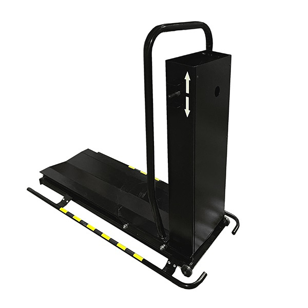

В стандартную комплектацию входит стационарный пневматический подъемник Easy Lift 3.
Пальцевый адаптер для грузовых колес.
Экономичный электропривод, построенный на специализированных матрицах фирмы «Mitsubishi».

Подкатная тележка с ручным подъемником для установки тяжелых колес - 1 шт.
