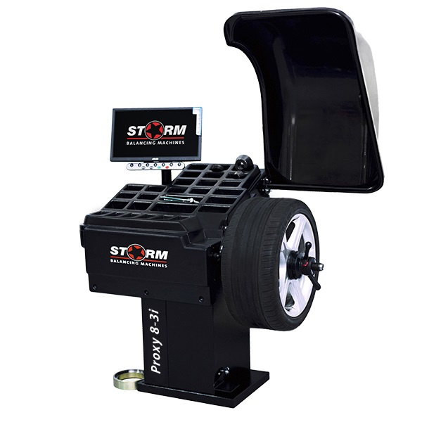

Станок балансировочный Proxy-8-3i
Обновлено 11.11.2026 385732
Новый балансировочный станок Proxy 8-3i от СТОРМ сочетает в себе высокое качество балансировки, скорость и широкий набор функций. Помимо базового функционала, в этом станке вы также найдете и уникальные, точно как в станках премиум класса: увеличенное расстояние от корпуса станка до диска, автоматическое прикручивание гайки, управление всеми функциями с педали, диагностика кривизны диска и многое другое!
Proxy 8-3i обладает наивысшей скоростью измерения полного цикла, отличается от станка СТОРМ Proxy-8-3 наличием таких функций как лазерная навигация "точка", возможностью подключения станка к интернету с помощью wi-fi или через Ethernet-разъем, функция отправки статистики на e-mail.
